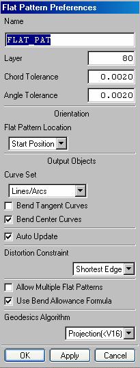

hallo
wir haben das problem, dass wenn ich eine zeichnung eines blechteiles öffnen möchte mahcte er automatisch ein playback der features vom modell. kann man das irgendwie unterbinden?

Original erstellt von BigMäck:
... wir haben das problem, dass wenn ich eine zeichnung eines blechteiles öffnen möchte mahcte er automatisch ein playback der features vom modell. kann man das irgendwie unterbinden?
Meinst du das Aktualisieren der Abwicklung beim Wechseln der Applikation ?
(ich denke nicht, daß du ein FeaturePlayback meinst ...)
Kommt automatisch, bei der Einstellung "AutomaticUpdate" --> siehe Anhang ...
Einzustellen in SMD DefaultsFile:
! SMD_FlatPatternAutoUpdate is used to control whether the flat pattern
! updated automatically upon entering or exiting the SMD application,
! or when updating a Drafting view.
! Valid options are: [on, off]
SMD_FlatPatternAutoUpdate:    on
