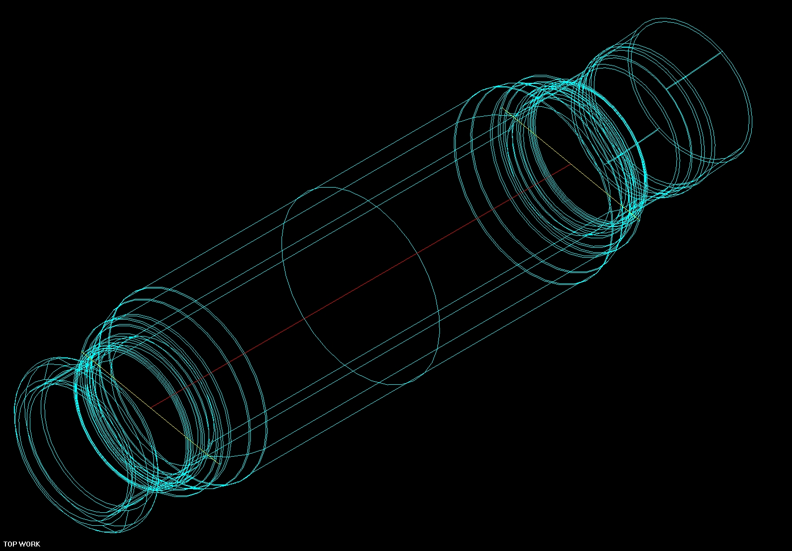

Ein "Hallo" an alle,
wir haben in unsere Baugruppe ein gelinktes Solid (Wave). Zu Dem möchten wir eine assoziative Kurve erzeugen, d.h. die Kurve soll an den Ecken/Kanten des Waves verbunden bleiben. Wenn sich die Positions des Waves ändert, soll die Kurve mitgehen.(Wir müssen um diesen Wave eine Aufnahme konstruieren). Kann mir jemand ein TIPP geben ?

"einfach eine assoziative OFFSET Curve ..."
Es ist also nur die "extrahierte Kurve/Kante". Ich wollte aber eine Kurve haben deren Anfangspunkt/Endpunkt assoziativ zu zwei Kontrollpunkte des Modells sind. Bsp. Anfangspukt auf einer Kantenmitte und Endpunkt auf dem Kreismittelpunkt des 3d-Modells.

Original erstellt von c.m8:
Da waere ein Sketch vielleicht der bessere weg...
Wie sieht den das Teil aus?

Anbei das Teil. Ich habe versucht die Mittellinie (rot) sollte assoziativ zu den jew. Kreismittelpunkt sein. Wenn ich das Modell ändern, sollte sich die Mittellinie sich assoziativ mitändern. Ist es in UG möglich?

Für was brauchst du die Mittellinie, die ist doch überhaupt nicht nötig im Modelling.
Wenn dein Teil mit neuen Features verlängert wird , diese einfach auf die vorhandenen Bauteile oder Datums positionieren .
Oder verstehe ich es immer noch nicht??
Eventuell mit Sketch ist aber umstaendlich, reicht Euch nicht eine DATUM AXIS?
Ansonsten wuerde ich den Rotationskoerper gleich in Sketch erstellen, die mittellinie als Referenz ist kein Problem...

Hallo Christian
hast du es schon einmal mit der Funktion "Spline (Punkte)" -> den Kurvengrad auf "1" stellen -> Startpunkt und Endpunkt wählen -> darauf achten, dass Option "Assoziativ" aktiviert ist -> mit "OK" bestätigen.

Ich habe noch UGv16 und diese Möglichkeit gibt es nicht. Es ist aber wahrschienlich die beste Möglichkeit, um eine zu einem Modell assoziative Kurve zu erstellen.

es gibt auch für V.16 eine Möglichkeit, die allerdings etwas kompliziert ist.
1. 2 Datum Planes durch die Mitte des Teils setzen, die rechtwinklig zueinander stehen.
2. Mit einer Datum Plane mittels "Intersection Curve" einen assoziativen Schnitt durch die Flächen, die die Mittellinie begrenzen, setzen.
3. Diesen Schnitt auf die senkrecht zur eben benutzten Plane assoziativ projizieren.
4.Vermutlich besteht die Mittellinie jetzt aus mehreren Segmenten, dann mit "Join Curves" assoziativ verbinden.
Ich hoffe, ich konnte Dir helfen.

Stimmt so würde es gehen, aber es ist viel zu aufwendig. Besser wäre so wie "DEngert" schreibt. Punkte "assoziativ" wählen/positionieren.

Wenn ich Kurven assoziativ irgendwo anhängen möchte, arbeite ich vorzugsweise mit Extract -> Curve.
manchmal ist es auch sinnvoll, mit "Assoziativer Spline" über Punkte zu arbeiten. Geht aber nur komfortabel bei einer Linie (Kurvengrad 1!!!). Dafür bietet dieser Spline dann auch die Möglichkeit, das man durch die Endpunkte zum Beispiel Achsen legen kann.
