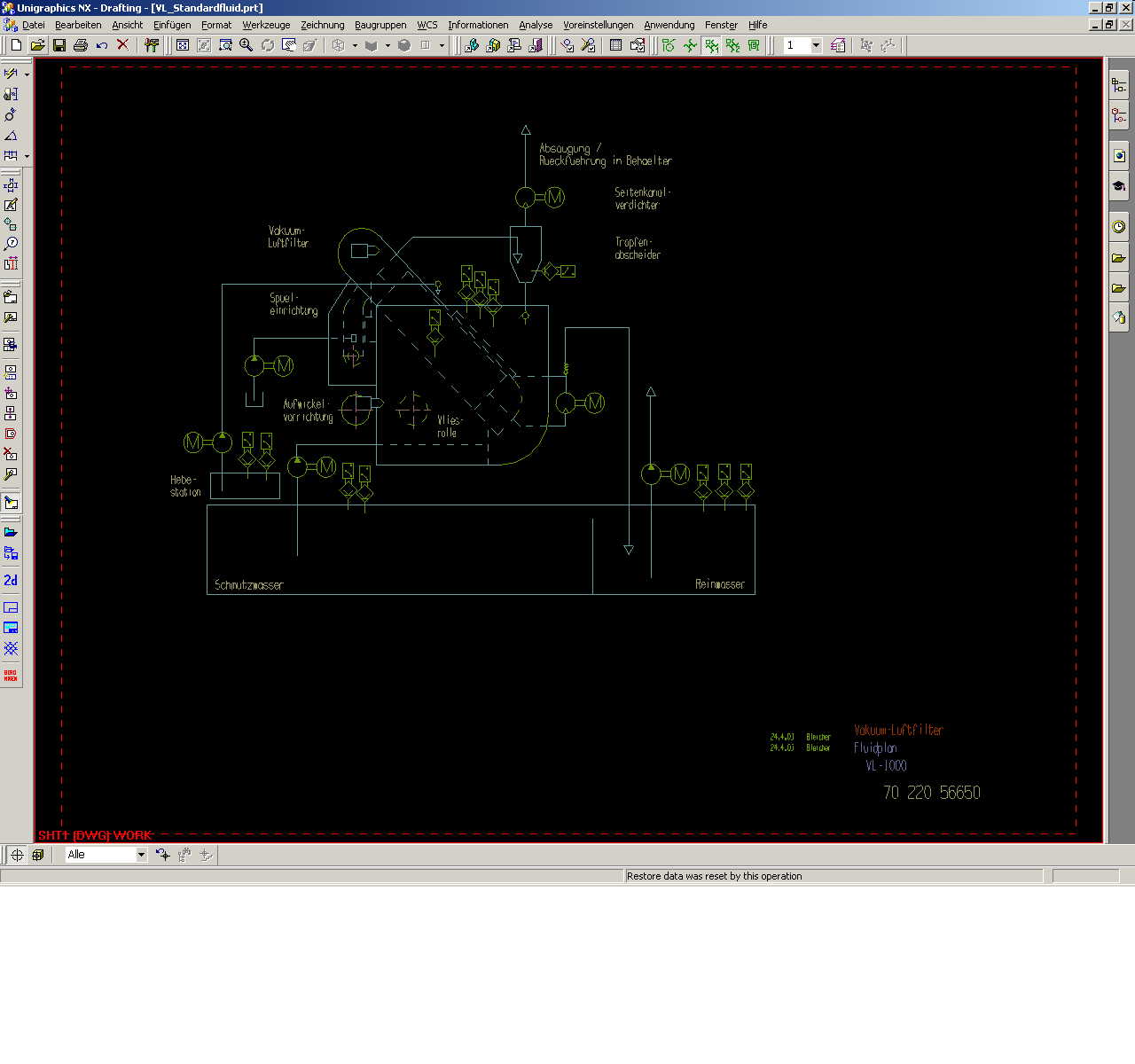

- exportiertes DXF wieder einlesen:
Diese Diskussion hatte ich mit UG vor ca. 2 Jahren schon mal. Da wurde mir erklärt, dass es keinen Sinn macht eine Datei zu exportieren und in das selbe CAD System wieder zu importieren. Dieser so genante „reloop“ ist daher auch nicht vorgesehen. Das erklärt zum Teil auch weshalb das Ergebnis eines Importes nie exakt mit der Ausgangsdatei übereinstimmt.
- die Beispiel dxf-Datei:
Habe ich einwandfrei in UG importiert. Es ist keine Geometrie sichtbar, weil im DXF auch keine ist. Alle Objekte sind auf der Zeichnung. In der Anwendung Zeichnungserstellung sind die Linien / Kurven und Texte vorhanden. So als wären sie direkt auf der Zeichnung gemalt.
Da du „Geometrie“ vermisst, muss ich erst mal fragen wie denn das prt-File aussieht. Zeichnet ihr die Diagramme als echte Volumenkörper und leitet dann die Zeichnung davon ab, oder sind im Modelling nur die Linien / Kurven und Symbole vorhanden und in der Zeichnungsanwendung die Texte?
Sollte es die 2 Möglichkeit sein, stell das prt File (wenn erlaubt rein) dann kann ich dir evtl. noch einige Tipps geben, da wir auch zb. Hallenlayouts so erstellen und diese auch als DXF/DWG exportieren, ohne nennenswerte Probleme.

ganz einfach:
ich habe den externen Translator gestartet, mich zur Datei durchgeklickt ... und los ... dann im UG zur Anwendung Zeichnungserstellung und Ergebnis siehe oben.

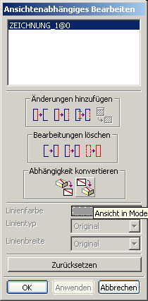

wenn du die "Geometrie" (Linien) später in den Modellbereich haben willst, warum zeichnest du sie nicht gleich dort!?
Nichts desto trotz wenn du Linien von der Zeichnung ins Modell ahben willst brauchst du nicht den Umweg über dxf. Das geht auch im UG:
- aus der Anwendung Zeichnungserstellung heraus
- Bearbeiten
- Ansichtenabhängiges Bearbeiten
- Zeichnung aktiv machen
- Abhängigkeit konvertieren Ansicht in Modell
- Objekte auswählen
- ok
und schon sind die Objekte von der Zeichnung verschwunden und im Modellraum.

Aha, jetzt wirds heller,
ich und Uger haben uns ganz schön den Kopf zerbrochen Dirk. Das mit dem Ansichtenabhängigen bearbeiten habe ich bisher gemieden. Aber diese funktion mit der man Kurven in den Modellingbereich nehmen kann ist ja wirklich super- brauchbar! So spare ich mir die DXF Geschichte. (Leider nimmt er den Text nicht mit, ist aber noch zu ertragen.) Unities sind unterwegs.
@ugsi: Diesen Weg werde ich auch noch testen, weil bisher musste ich zuerst ein cgm .... und dann ein DXF ... der Weg ist sicher bekannt. Leider zerlegt ein cgm in zu viele einzelne Linien. Daher mal ugsi´s Lösung probieren. Danke euch für die goile Mitarbeit !!! Jetzt komm ich wieder voran.

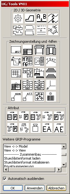

Hallo boofix,
mir ist noch etwas eingefallen.
in den UG-Tool ist ein kleines Grip mit dem Namen "View <-> Model"
Mit diesem Programm kannst du auch Text anfassen und in Model
umwandeln.
Das ist noch eine Funktion aus den guten alten 2D Zeiten ;-)
Und wenn du im Drafting unter "Zeichung --> Zeichung anzeigen" gehst, kannst du den Text sogar in der Konstruktion bearbeiten
Michael
