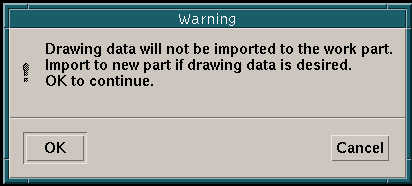

Hallo die Damen und Herren im Forum,
ich soll Zeichnungen die ich aus Meduse bzw. Pro/E heraus per Iges Exportiere nach UG in die Opelzeichnung Importieren.
D.h. ich habe einen leere Opelzeichnung und soll in diese meine Igeszeichnung importieren.
Ich bekomme es nur nicht hinein, jedesmal bringt UG mir die Meldung.
Kann die Datei nicht in die vorhandene Importieren, Importiere die Datei in eine neue.
Wer von Euch hat das gleiche Problem und wie kann ich es lösen?
Danke für Eure Hilfe schonmal im voraus.
Thomas L.

Versuch mal:importiere die Iges Datei in ein neues leeres UG part,
diese importierst du dann in die Opelzeichnung

Super hat funtioniert.
Danke.
