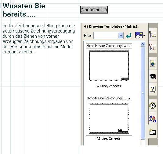

Morgen Zusammen,
in der NX2 gibt's die Möglichkeit, "Templates" mit vordefinierten Ansichten und Schnitten einfach auf das 3D Teil zu ziehen. Rechts in der Leiste (bei den Navigatoren) gibt es welche von UG, man kann aber auch selbst welche anlegen. Hab es leider noch nicht ausprobiert, arbeiten noch mit NX1!
Gruß Christian

Morgen nochmal,
hab noch was gefunden ...
Gruß Christian

Hallo Christian!
Danke erstmal für deine Antwort.
Klar: Die Templates sind klasse! Die Maße an meiner Zeichnung aber dann trotzdem weg. Außerdem hab ich auch noch nicht so richtig raus, wie man temolates erstellt. Es müssen ja nichtmaster - Teile sein, die als Template eingebunden werden, die aber noch kein zugeordneter Master-Part haben. Wie könnte das gehen?
