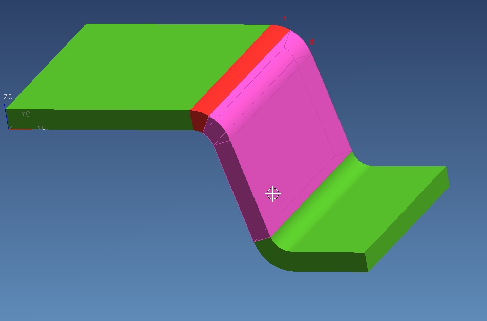

ich suche nach einer Möglichkeit eine Biegung (Flange) nachträglich aufzuteilen. Mit diesem aufgeteilten Flange möchte ich dann meinen Biegeprozeß steuern. Leider habe ich es nicht geschafft einen Flange  neu zuzuordnen, auch nicht mit kopieren.
Hat jemand eine Lösung oder einen Vorschlag.

Ich kann deiner Beschreibung nicht im Detail folgen, aber meine Erkenntnis aus leidvollen 2einhalb Jahren UG/SMD:
Ein Umdefinieren von SM_Features ist grundsätzlich reine Glückssache ...
Aber beschreib einmal näher, was du mit "aufteilen" und "neu zuordnen" jetzt genau meinst, vielleicht fällt ja doch noch jemandem was dazu ein (bin ja auch nicht der Einzige hier, der sich mit UG/SMD rumquälen muß).

Hallo Leute,
sorry, ich war ein paar Tage nicht Online drum erst jetzt meine Antwort.
1)
Zur Erklärung:
Ich habe ein Bild angefügt und möchte vor einen vorhanden Flange (Flange2) einen weiteren Flange (Flange1) einfügen!
Leider kann ich nach dem erzeugen von Flange (1) den alten Flange (2) nicht neu zuordnen. Ich habe an ein UDF gedacht was ich einsetzen könnte. Das geht bei mir aber auch nicht.
Ich möchte diesen neuen Flange, später in meinem Streifenbild, für den Biegeprozess verwenden.

Hallo Uwe,
tja Pech gehabt!
da mußt du wohl in den sauren Apfel beissen und Dich doch mit SMD beschäftigen, denn nur mit SHEET METAL DESIGN kann man man auf PART IN PROZESS zugreifen und damit die einzelnen Biegestufen realisieren.
Tu Dir aber selbst einen Gefallen und arbeite dann aussschließlich mit FLANGE. Alle anderen Bearbeitungen solltest Du mit normalen parametrischen Funktionen machen.
