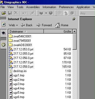

Aber du kannst den IE innerhalb von UG (siehe Anhang: Oberster Button in der Ressourcebar) auch als FileBrowser hernehmen (Web-->Open-->Pfadangabe)- dann mußt du wenigstens nicht das Fenster wechseln ...
(importieren geht natürlich trotzdem nicht)
Leider kann man da aber anscheinend auch keine Baumstruktur anzeigen lassen (zumindest weiß ich nicht wie) - ein Directorywechsel öffnet immer ein neues Fenster.
Ich weiß auch nicht, ob man mit einer eigenen Startseite für den IE (html) da was tricksen/vereinfachen könnte.
