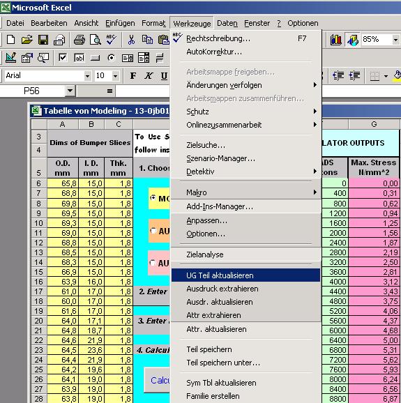

Hallo, wir haben UG V18 und NX im Einsatz. Wenn ich Variablen über ein Excel-Sheet steuern will (Excel 97), dann werden meine Werte nicht mehr in UG zurück übergeben!
Kennt jemand das Problem ? Was könnte hier helfen?

Hallo Markus,
ja das kommt schon manchmal vor.
Wenn Du auf UG-Teil aktualisieren klickst (und Excel ist nicht über den ganzen Bildschirm verteilt) kannst Du in UG auch eine Fehlermeldung lesen und eventuell daraus schliessen, was nicht funktioniert.
Bei mir hat z.B. mal ein Attribut gefehlt.
Ausserdem hat es bei mir auch schon nicht funktioniert, wenn ich direkt vorher über die Ausdrucksliste etwas geändert habe.
Vielleicht hilft Dir das ja weiter...

Danke,
wo klickst du auf "UG-Teil aktualisieren ", - in Excel??? den Knopf oder das Menü hab ich nicht . Ich habe nur unter Datei -> "Schließen & Zurückkehren zu Expression".
Ist das vielleicht der Fehler, daß die Befehle zum aktualisieren nicht da sind ? Welche Menübefehle hast du?

Hallo nochmal...
Tja, da ich Excel 2000 habe kann ich nicht mit Sicherheit sagen, wo genau bei dir diese Funktion sitzt.
Vielleicht findest Du es ja mit Hilfe des Bilds...
Viel Glück
