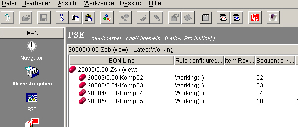

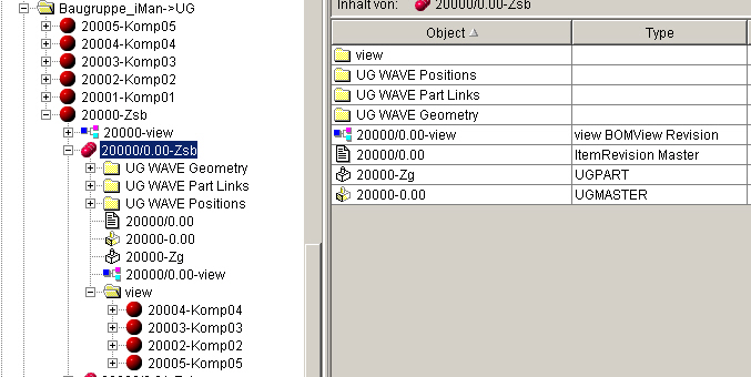

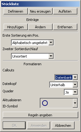

Wir arbeiten mit UG+iMan; Master-Modell-Prinzip. D.h. es wird eine Baugruppe als UGMaster erstellt und davon eine Zeichnung als UGPart (specification) abgeleitet (s.Bild iMan). iMan legt dann ja automatitsch eine BOMView unterhalb der Revision an. In dieser BOMVIew gibt es die Spalte "SequenceNumber"=Positionsnr.; über diesen Eintrag steuern wir die Position in der Stückliste (s.Bild BOMVIew). Arbeitet auf dieser Welt noch irgend jemand so?? Hier geht unser Problem nämlich los. Die Idee ist eigentlich nicht schlecht: Der Eintrag der SequenceNumber wird in das Objekt-Attribut callout geschrieben. Wenn also jetzt im UGPart die Stückliste (über UGTools) erstellt wird, werden die Positionsnummern aus diesem Wert übernommen (Einstellung Callouts "Datenbank", s. Bild Stüli) . So weit so gut.
Müssen wir die Positionen aber ändern (Bsp. BOMView-Änderung: SequenceNo von 02 auf 20 setzen), kriegt UG die Änderung irgendwie nicht mit. Zumindest nicht immer. Der Schalter Format->Attribut->Datenbank->Neu laden bringt nix. UG neu starten bringt manchmal was. UG+iMan eine Nacht drüber schlafen lassen bringt manchmal auch was.
Wie kann ich UG dazu zwingen, sich die Attribute nochmal neu aus iMan zu holen?
Noch schlimmer: wenn ich in der UG-Zeichnung im Stücklisten-Menü den callout-Schalter von Datenbank auf A-Z setze, die Stückliste also mit Postions-Buchstaben versehe, und danach wieder zurück auf Datenbank setze, interessiert das UG überhaupt nicht. UG ist nicht bereit, das callout-Attribut nochmals mit der Datenbank bekannt zu machen. Ich hab dann also im UGMaster die korrekten callout-Werte und im UGPart (wo ichs eigentlich brauche) die Buchstaben. Kann ich das UGPart dazu bringen, die Attribute aus dem UGMaster zu übernehmen?

hallo Bärbel,
meine Erfahrungen beziehen sich hauptsächlich auf iMAN Portal V7 + UG V17 - wir haben gerade auf TCE8 + UG NX gewechselt, aber seit dem Releasewechsel habe ich die STL Funktionalität praktisch nie gebraucht.
Wir arbeiten folgendermaßen:
- UGMASTER
- UGPART (specification) für die Zeichnung
  auf der Zeichnung wird die STL in Tabellenform dargestellt (das macht ein Programmerl von EDS )
Preferences für UG/Manager: StructureUpdateOnLoad + StructureUpdateOnSave sind beide angehakt.
Ich verwende die STL Funktionalität/ STL Menue innerhalb UG nie
Die Positionsnummernvergabe mache ich im PSE bei geschlossenem Master (UG).
So funktioniert das einigermassen - halt mit der iMAN-(sprich: TCE-)eigenen Unzuverlässigkeit. --> D.h. es kann so auf der Zeichnung auftauchen, wie es sein soll, muß aber nicht
( & daß das System öfters einmal über Nacht die Meinung ändert, hast du eh schon erkannt ...)
Mit Buchstaben als Positionsnummern habe ich noch nie zu tun gehabt.

Hallo Thomas,
Danke für Deine Antwort.
Unsere Arbeitsweisen sind also sehr ähnlich. Nur dass Ihr ein extra Progämmle zum Erstellen der Stüli habt. Wir arbeiten hier mit den UG-Tools. Die beiden Schalter "StructureUpdate..." haben wir auch beide aktiv. Auch das Ändern im PSE machen wir immer bei geschlossenem Master.
Das einzige, was bei uns noch hinzukommt, ist, dass wir grundsätzlich in den UG-Stücklisten-Befehl rein müssen, um die oberste Ebene auszublenden ("eine Stufe überspringen"). Manchmal blenden wir auch einzelne Komponenten aus der Stüli aus.
Mit Buchstaben haben wir normalerweise auch nichts am Hut. Das war nur ein Test von mir. Dabei habe ich eben festgestellt, dass dann gar nichts mehr geht. Sobald man die Positionierung auf manuell schaltet, ist der Bezug zum iMan wohl für immer weg.
Was mich vor allem stört, ist halt, dass die PSE-Änderungen im Master offensichtlich sofort erkannt werden (erkennbar an den callout-Attributen), im UGPart aber nach iMan-Gutdünken.
Vielleicht sollte ich hierzu mal an die Hotline gehen.
