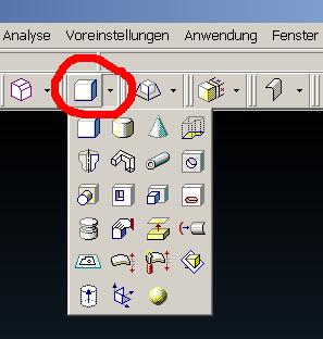

Wir habe ein Problem.
unter Bild Problem.gif sieht man, wie die oberen Toolbars "abgeschnitten" werden. auf einem anderen Rechner ist es besser eingestellt, nämlich wie auf Bild Problem2.gif ~> hier wird es nicht abgeschnitten.
Wo kann man das einstellen?
MfG Christian

hallo DER_CE,
du arbeitest auch noch mit v18 ?!? wie auf deinen screenshots zu sehen ist, brauchst du 3 reihen fuer die icons oben. das war bei uns auch mal so, und ich wollte eigentlich mehr fuer den grafikschirm haben. so habe ich unsere menues "nx-like" in dropdown-menues geaendert. so hast du mehr platz, und kommst evtl. nicht mehr so nah an den rand - damit nichts mehr abgeschnitten wird. ich habe dir mal ein jpg angehaengt, wie z.b. tollbar formelemente aussehen kann. falls du genaueres wissen willst, schicke ich dir eine tbr-datei, das erklaert sich dann von selbst.
gruessle boffix

Hallo Boffix.
Wir arbeiten mit V16, V18 und NX. Mein Problem bezog sich auf NX. Trotzdem würde mich Deine *.tbr Datei interessieren. Meine Mail-Addy findest Du in meinem Profil.
Danke schonmal
Christian

Hallo.
Genau das ist das Problem. Leider hat mich Dein Tip nicht weiter gebracht, trotzdem sind Dir dir U's sicher.
Unser Systemer hat den kompletten User gelöscht und wieder eingerichtet, danach war es behoben. Trotzdem kann das doch nicht das non-plus-ultra sein ?!
Christian

Hallo.
Manchmal ist man zu dumm...
Man(n) muß nur die Andockprioritäten ändern. (siehe Bild)
Für alle, die schonmal so ein Problem hatten oder haben sollten...
