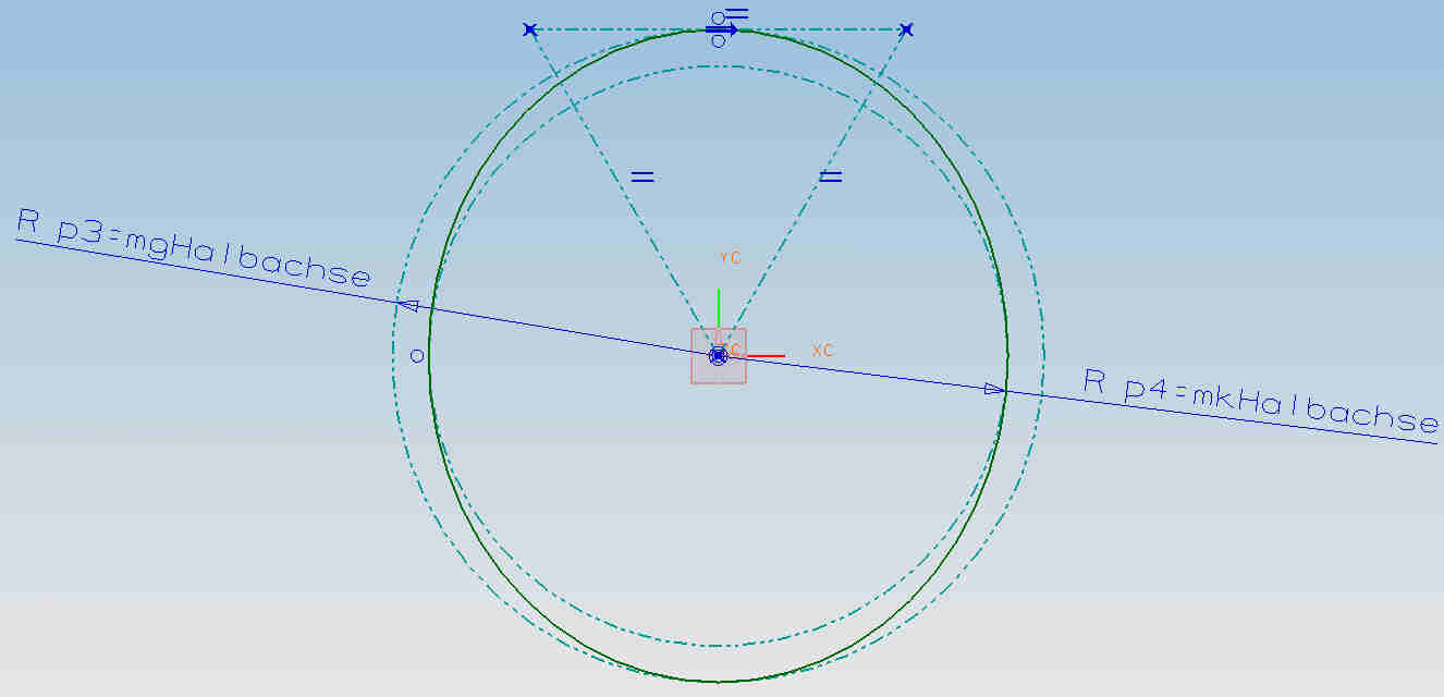

Ihr habt mir leider keine Ruhe gelassen, also habe ich beschlossen eine Ellipse als UG V18 Part hier reinzustellen.
Und die Aenderung geht ohne Probleme mit nur drei Parametern.
Die .zip Endung müsst Ihr in .prt umbennenen, viel Spaß !!!

Hey Konrad,
super. Auf die Idee wäre ich nicht gekommen. Sind viele Kurven und Bedingungen aber sicher die einzige Möglichkeit.

Hallo Allerseits!
Hatte das selbe Problem mit der Elipse. Habs über Referenzgeometrien gelöst:
- Kreis für äussere Halbachse --> Tangential an Elipse
- Kreis für innere Halbachse --> Tangential an Elipse
- Linie --> Tantential an äussere Halbachse sowie Elipse
Siehe Anhang
