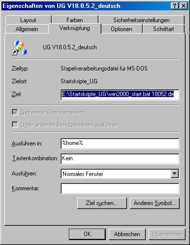

ich wollte ein UG-NX anpassen an persönliche Bedürfnisse. Aber ich finde einige Variablen nicht in den diversen def und env Dateien.
Ich möchte einen Pfad voreinstellen für "Geometrie heilen" Es ist blöd, wenn UG immer die geheilten Files auf den Desktop schmeißt, wenn man keinen Wert angibt. Das die Datei automatisch durch _hg ergänzt wird ist ja schön, aber ich würde gern noch sagen: Datei lande automatisch im Ordner Ugdaten\HG
Gibt es überhaupt irgendwo eine Liste der Variablen? Vielleicht sogar in Deutsch?

Hallo Lars,
dafür gibt es anscheinend keine Variable.
Du kannst aber den Ort der Ablage beeinflussen, indem du das "Ausführen in" deiner Verknüpfung auf UG auf das gewünschte Verzeichniss legst. (siehe Bild)
Hoffe es hilft.

Naja das ist ja wenigstens ein Ansatz...
aber das Bild kann ich nicht öffnen  kann es an dem ü in Verknüpfung liegen?

stimmt, mein Fehler, jetzt aber :-))
