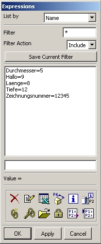

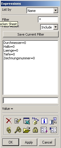

Wenn Du weißt wie die Expressions heißen die Du ändern willst, kannst Du das mit dem Befehl EXPEDT (Edit Expression)so machen:
Beispiel:
String/ Exp_to_edit(5,32)    $$ hier wird der String festgelegt 5Stk je32lang
Exp_to_edit(1) = 'Durchmesser=5' $$ändern der Expression Durchmesser
Exp_to_edit(2) = 'Tiefe=12'
Exp_to_edit(3) = 'laenge=8'
Exp_to_edit(4) = 'Hallo=9'
Exp_to_edit(5) = 'Zeichnungsnummer=12345'
EXPEDT/Exp_to_edit,IFERR,ERROR1: $$ Expressionliste übertragen
Jump/hlt:
ERROR1:
messg/'Konnte Expressions nicht updaten'
hlt:
HALT
Anmerkung steht so im Buch) Die Expressions werden in umgekehrter Reihenfolge geändert. Wenn dabei ein Fehler auftritt (z.B. eine der o.g. Expression existiert nicht oder ist anders geschrieben) wird keine Expression geändert. d.h. Damit kannst Du keine neu Expression erzeugen.
Schau Dir die Bildchen mit an....
