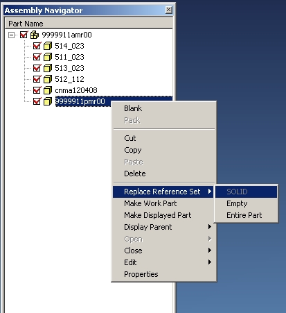

Hallo zusammen
Wenn ich Teile erstelle lege ich Konstruktionshilfen auf Layer und mache diese unsichtbar. Wenn ich dann Baugruppen erstelle ist alles wieder sichtbar. Stell ich mich da blöd an oder muss ich dann wirklich alle Layer nochmal definieren.

Hallo Jan,
arbeite mit Reference Sets.
Setze den REFSET mit Assemblies->ReferenceSets->ADD
Wähle die Teile aus die Du sehen möchtest.
In der Baugruppe klicke im ANT auf das Bauteil->recte Maustaste und wähle diesen ReferenceSet aus.
Dann sind nur die Elemente zu sehen die zu diesem REFSET gehören.
Du kannst auch mehrere REFSETS anlegen.
Die Methode die Du gewählt hast ist nicht zu empfehlen.

Hi Jan!
Du kannst notfalls aber auch die Elemente mit FORMAT --- Layer Visible In View einzeln ein/ausschalten.
Geht aber auch nur wenn die Komponente auf Original Layer liegt und nicht WORK.
