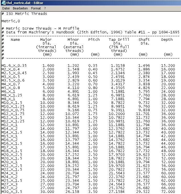

Hallo alle !
wissen Sie, wo ich die Vermassung finden kann, die ich in Thread (Major Diameter, Minor Diameter, Pitch, ...) einfügen soll, wenn ich ein M1, M6, usw darstellen will ?
Danke,
JeR

Hallo JeR,
bin mir jetzt nicht sicher was Du genau meinst...
Die Werte der Gewinde findest Du in DIN Büchern...oder Tabellenbuch.
UG holt sich die Werte aus einer Datei namens thd_metric.dat für metrische Gewinde und thd_english.dat für Zollgewinde.
Die Quelle dieser Werte ist in der Datei mit angegeben:
# Data from Machinery's Handbook (25th Edition, 1996) Table #11 - pp 1694-1695
Ist wohl das englische Tabellenbuch.
Wenn Du die Werte in dieser Tabelle änderst, dann bekommst Du diese bei der Gewindeauswahl in UG auch so vorgeschlagen.
An welcher Stelle diese Datei auf dem Rechner liegt, hängt von der Art der Installation ab. Eine Kopie liegt auf jeden Fall local auf der Festplatte im UG180 Verzeichnis.
Wenn die Datei auf dem Server liegt, dann wird dies...bin mir nicht sicher...glaube in der ug_enviroment.def angegeben.....

Hallo Knut,
danke für deine Hilfe ! Ich hatte also eigentlich im thd_english.dat gesehen und habe ich gar nix verstanden. Das ist britische Gewinde, oder ?
thd_metric.dat ist viel besser

ja JeR....ist Zoll Gewinde....
bevor Du jetzt alle Werte anpasst, kann ich nur empfehlen vorher zu prüfen ob Du auch die thd_metric.def erwischt hast die UG anzieht... und vor allem mit dem SysAdmin sprechen...
