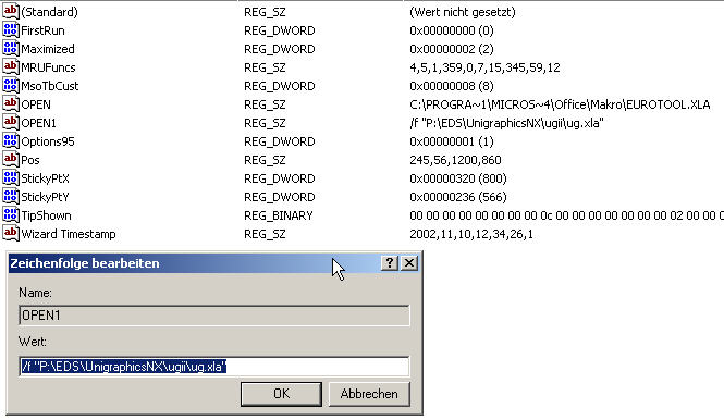

Hallo UG-Freunde,
Ich habe momentan das kleine Problem, dass ich von UG 18.0.5 den Excel Spread Sheet (Office 2000) nicht starten kann, wenn ich als normaler Nutzer angemeldet bin. Fehlermeldung "Excel Registry Entry not found". Melde ich mich als Admin an funktioniert es.
Wir arbeiten bei uns in einem Domain-gebundenem Netzwerk unter Win2000. Beim Einloggen eines Nutzers wird das jeweilige Profil vom Server auf den lokalen Rechner geladen. Irgendwie fehlt bei den Nutzern wohl dieser Registry Eintrag. Doch wie heisst der und wo finde ich diesen?
Vielen Dank.
Euer Scott!

Hi Scott,
guck doch mal bitte in deine Registry ob du unter
HKEY_CURRENT_USER
-->Software
-->Microsoft
-->Office
-->9.0
-->Excel
-->Options
den Eintrag hast (siehe anhang jpg file)
Name:
OPEN1
Wert:
/f"P:\EDS\UnigraphicsNX\ugii\ug.xla"
Beim wert halt bei dir installpfad \ugii\ug.xla
mfg Michael

Hallo Michael,
vielen Dank für deine Antwort. Wir konnten das Problem lösen.
Als Standardbenutzer können keine Registry-Einträge verändert werden.
Beim ersten Starten von Excel aus Ug heraus ist das aber irgendwie notwendig. Demnach muss lokal ein Hauptbenutzer (nicht Admin) den Spread Sheet aufrufen und somit die Registry ändern. Dann Klappt's.
