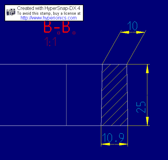

Hallo Leute,
in Pro/E haben wir die Möglichkeit gehabt, Maßhilfslinien schräg zu ziehen (z.B. um bei Entformungsschrägen genau zu zeigen, anwelcher Stelle die Rippe das Maß hat).
(Siehe Bild im Anhang)
In UG haben wir bislang solch eine Möglichkeit noch nicht entdeckt.
Wer kann uns helfen?

Sorry, der Dateinahme im Anhang enthielt wohl nicht erlaubte Zeichen.
Hier noch einmal das Bild.

Hallo Blendy,
unter Preferences Annotation Line/Arrow kannst Du unter Buchstabe F den gewuenschten Winkel eingeben.

Hallo Blendy,
normales Mass erstellen und dann über
Voreinstellungen, Beschriftung, Linie/Pfeil die
Schräge einstellen (in V16 der Parameter F)
Gruss Fridolin

Hallo Blendy,
es gibt auch in UG diese Möglichkeit.
Einfach unter "Annotation Preferences - Line/Arrow" den Parameter F auf den gewünschten Wert einstellen.
Entweder vor dem Setzen der Bemassung oder Bemassung markieren und dann Änderung vornehmen.
