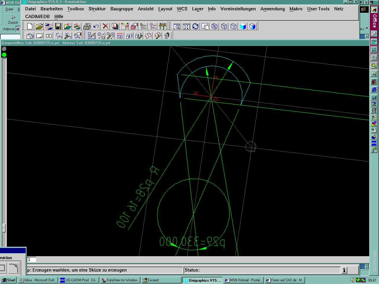

Ich habe ein Problem beim Skizzen erstellen
Ich habe eine Skizze
2 konzentrische radien 16,1  und 12,1 eingeschlossen in einem Winkel von 30°
jetzt ist das Problem , das die Basis des Winkels zu nit mit dem FIX Punkt der Radien nicht auf einem Punkt liegt --und nun das Bogenmaß viel zu groß ist --da ja der Radius vom Winkel"zentrum "4 mal so groß ist .
vorgehensweise war folgende
skizze grob gezeichnet
konzentrität festgelegt
skizze ausgerichtet
12.1 u 16.1 radius bemaßt
zentrum vom 12.1 ist fix Punkt
skizze vom fixpunkt im koordinatenkreuz positioniert
Winkel von 30 festgelgt
mmmh wie lege ich nun den winkel genau auf den Fixpunkt ?????

Ich bin zwar nicht ganz sicher was Du meinst, aber probiere es bei den beiden Linien mit EQUAL LENGTH Constraint oder Du konstruierst Dir eine Hilfslinie oder mehrere. Die Hilfslinien kannst erstellen mit CONVERT TO REFERENCE.

Ich habe noch eine skizze dazu gehängt ---weiß nicht ob Du die schon gesehen hast ?
werd aufjedenfal mal dein versuch testen

Hätte das ähnlich wie Konrad gemacht!
also:
1. Zeichne dir 2 linien, die in einem Punkt zusammen fallen, gleich lang sind( vorzugsweise gleich als Länge den größeren radius benutzen!!)  Bitte bestimme das hier gleich !!vollständig!! mit Winkel, Lage und Länge!
2. Zeichne die 2 Kreisbogen, die schon so ungefähr aussiehen, wie sie später liegen sollen (meine damit, den Centrumspunkt in die Nähe des Schnittpunktes der Linien, den Anfangs- und Endpunkt ebenso in die Nähe der Linien legen.
3. Die Kreisbögen konzentrisch machen und Centrumspunkt auf den Schnittpunkt der Linien legen.
4.1 entweder radien angeben bei beiden oder
4.2 radius bei dem kleinen Kreisbogen angeben und den großen kreisbogen an den Enpunkt der Linien heften.
5. dann nur noch die Anfangs- und Endpunkte auf die Linien legen und dann sollte es das doch schon gewesen sein!
Ach ja: Dann die Linie natürlich zu Referencen Konvertieren

Ach ja Fredl:
Ich mache ja nun schon ein wenig im UG, aber was ich noch nie gebraucht habe, ist die randbedingung Fixieren! Vergiss sie einfach, es gibt immer eine Möglichkeit, das ganze ohne fixieren zu lösen.

Also ich hab so angefangen , wie ihr gesagt habt
hab die linien gezogen --länge bestimmt --ursprung bestimmt etc.
hab dann von diesem Punkt (ursprung) 2 kreise gezogen 24,2 und 32,2 ---die kurven gekappt --und hatte dann ebenfalls mein Teil
wie es jetzt allerdings mit vollständig bestimmt aussieht ......das teste ich lieber nicht

Dein Denk-Fehler sind die Kreise! Das machen aber viele, die mit Sketcher nicht so klar kommen, oder erst anfangen. Du kannst natürlich Kreise trimmen, fährst jedoch fast immer besser, wenn du statt dem trimmen gleich einen Kreisbogen erzeugst! das mache ich auch, falls ich mal eine Verrundung einbringen sollte (was eher selten ist). die mache ich dann auch meist gleich mit Kreisbogen (da muß man allerdings noch zusätzlich Randbeingung tangential erzeugen, was bei einer Verrundung schon passiert)
