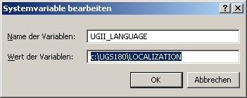

hi,
kann mir jemand sagen wie ich Benutzeroberfläche von englisch auf deutsch umstelle bei UG V18. bitte um genauer beschreibung
danke

hallo david38,
dazu musst du eine umgebungsvariable setzen (siehe anhang),
dann musste noch unter "C:\UGS180\LOCALIZATION" (bzw. fuer c: dein installationsverzeichnis) die german.lng in ugii.lng umbenennen. beim nächsten neustart sollte sich eine deutsche oberflaeche breitmachen !
gruessle boffix

oder Du kopierst aus dem LOcalizationverzeichnis die ugii_german nach \UGII\ugii.lng
Das geht schneller, allerdings mußt Du nach jedem Update die Datei neu ersetzen, aber mittels kleiner Batchroutinen ist da ne Menge machbar...
