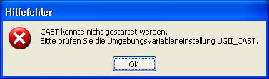

auf cast kann ich nicht zugreifen. folgende fehlermeldung kommt (sh. bild). wie kann ich cast nutzen, welche variable ist wo zu setzen?
gruss hans

Hallo, Hans,
Cast ist ein separates Programmpaket, das optional installiert werden kann. Bist du sicher, dass es bei dir installiert ist? Wenn ja, setzte die Umgebungsvariable UGII_CAST auf deine Datei "castonly.bat" im Installationsverzeichnis ugcast bzw. nxcast. Dann solltest du noch die Variable UGII_CAST_HOME auf die Datei "start.html" setzen. Diese ist im ugcast bzw. nxcast-Ordner enthalten.
