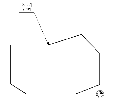

Weiß irgendjemand, wie man es im UG-Drawing bewerkstelligen kann, die xy-Werte eines Konturpunktes direkt per Bezugspfeil auf die Zeichnung zu bringen?
Standardmäßig ist von UG ja leider nichts vorgesehen. Ich weiß von der Ordinatenbemaßung und hab auch sonst alles mögliche durchprobiert; aber wir brauchen wirklich die xy-, bzw. ~z-Werte (je nach Lage des Teils im WCS) flexibel an einem Bezugspfeil. Ein freundlicher Herr von der Hotline hat mir mal ein grip-Programm dazu geschrieben. Das funktioniert aber leider nur, so lange die zu bemaßende Ebene genau der xy-Ebene im WCS entspricht. Will ich eine Zeichnungsansicht vermaßen, die nicht der xy-Ebene entspricht, stimmen die Werte nicht mehr.
Eine andere Variante wäre auch eine Punkteliste, die sich auf Kennzeichnungen an der Kontur bezieht.
Vielleicht hat jemand schon mal was in der Art gebastelt.
Ich hab auch noch paar Unities übrig, die ich ganz gern unter die Leute bringen würde!
Außerdem hab ich versucht ein Beispiel-gif upzuloaden; ich hoffe es hat geklappt.

Hallo, ist ein generelles Probelem mit der Zeichungsebene. Ich habe ein Grip, das member in Workview abgearbeitet werden muß. Vorteil dabei ist, das man das Koordinatensystem wahlfrei setzen kann und somit unabhängig zur Zeichung arbeiten kann. Die zweite Frage ist, ob es sich bei der Geometrie um 2D-Geometetrie oder Körper handelt. Gibt bei Körpern eigene Probleme bei Grip-Programmen.

ich habe dich nicht vergessen (CAT 2002)! Ich hoffe, ich kann dir heute noch ein Programm mailen, das die gewünschte Funktion ausführt. Ich kämpfe momentan noch daran, die unnötige Achse wegzulassen. Man kann ja beispielsweise die TOP-View unter "Draufsicht" speichern oder das WCS verdrehen. Danach ist es nicht mehr möglich über den Namen der Ansicht auf die überflüssige Achse zu schliessen. Ggf. muß ich X, Y und Z anschreiben. Das würde jetzt schon klappen.
Wie war das mit der Tabelle der Punkte? Soll das im gleichen Programm passieren oder wird dieses Programm einzeln aufgerufen?

Die Sache mit der überflüssigen Achse ist eigentlich gar nicht so schlimm. Damit könnten wir leben.
Die Punkte-Tabelle sollte separat ausgeführt werden können.
