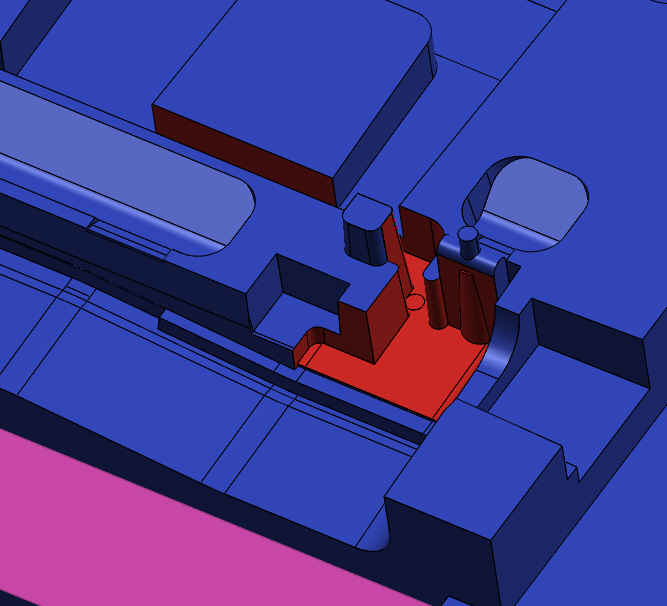

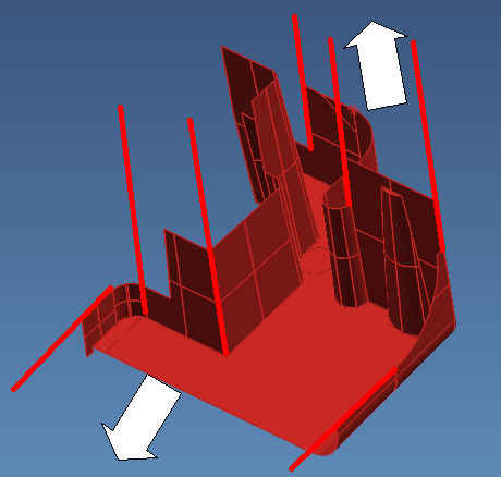

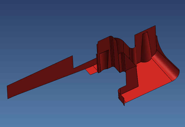

ich suche eine Möglichkeit schnell eine Elektrode für den WZ-Bau zu erzeugen...
anbei sind 3-.jpg Dateien:
- elek1.jpg zeigt die Position im Kern
- Elek2 die teilnehmenden Flächen,
- elek3 beschreibt meine Wunschflächen für die Elektrode.
Bis jetzt habe ich die Flächen nur durch Extrudieren und trimmen erzeugt, gibt es noch andere Möglichkeiten?
(An der Elektrode sind verschiede Entformungsschrägen, somit sehr zeitaufwendig)

Hallo UK,
bitte mal in dem anderen Beitrag lesen "UG im Formenbau"
Ist viellecht interessant für Dich. Mich würde natürlich Deine Vorgehensweise in dem genannten Fall genauer interessieren. Mir scheint, das es sich doch hier um Regelgeometie handelt und die sich in den meisten Fällen doch, so scheint es in diesem Fall, von Hand schnelle erzeugen läßt. Ist vielleicht ja nur einen Vorgehensweise oder der Umgang mit dem System, der die Sache schon mal schwer macht.
Wie lange arbeitest Du mit UG?

würde  mich auch mal interessieren wie sowas in Ug geht.
Ich arbeite mit einer anderen Software die ein extra
Elektrodemodul hat, das aber nur im Flächenbereich
funktioniert.
Meines erachtens auch recht gut mit einer schönen Dokumen-
tation und ein paar netten Automatismen.
Nun höre ich hin und wieder mal sowas geht im Volumen viel
einfacher.
Aber wie ist es da mit Tangentialitäten?
Oder gerade in deinem Beispiel bei verschiedenen Schrägen?
