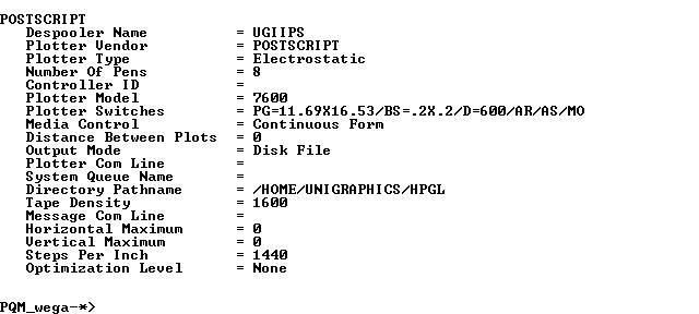

Jetzt gilt es also nur noch, eine Postscript-Datei aus UG rauszubeamen. Ich habe ein Beispiel für ein solches Profil im Anhang.
Ich hab diese Dateien auch schon in PDF umgewandelt. Ist von den Einstellungen her nicht ganz trivial, vielleicht bietet da dein Adobe PressReady mehr komfort.

Jo, Adobe-Press-Ready-Druckertreiber ist dabei. Nur, damit das was nützt, muß man (als Programm) diesen Druckertreiber ja auch ansprechen. Und hier hapert's halt bei UG, das kümmert sich um Druckertreiber und ähnliches einen %*#}§$* und schickt die selbsterzeugte (Postscript-) Datei direkt zum Drucker. PressReady bekommt davon überhaupt nichts mit...
@Frank Schilling:
Gut, also eine PS-Datei ist vorhanden. Aber wie druckt man sie nun? Ein "print /d:<Druckername> Dateiname" hilft nix, das ist genau das was UG auch macht und geht am Druckertreiber vorbei. Welches Programm druckt denn sozusagen fertige Druckdateien? Hmmmja, oder man könnte die von Dir erzeugte PDF-Datei drucken, vielleicht mit dem Acrobat-Reader?
Sieht auf jeden Fall nach einer komplizierteren Geschichte aus, mit einiger Handarbeit vermutlich...
