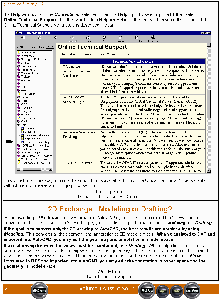

Hallo Sabine,
jetzt hab ich ein Problem da ich nur dir V17 und V18 kenne, aber ich schreib mal wie wir das aktuell in der V17 machen; ist aber auch fast indentisch mit Uwe´s Antwort:
UG Zeichnungen als cgm exportieren,
neues temporäres Part in UG öffnen,
in das Modeling die CGM - Datei importieren,
und als DXF exportieren.
Warum ins Modeling importieren?: Weil immer wenn ich in dem Translator  nur die Option "Zeichnung" anwähle, stürzt bei mir der Konverter ab. Wenn ich aber im Modeling bin und über Klassenauswahl alles selektiere funktioniert alles einwandfrei. Das Ergebnis ist in unseren Fall sogar mit den UG-Standard Einstellungen exportiert und von AutoCAD problemlos lesbar.

ich hab hier was zum thema export in modeling bzw. drafting gefunden. ich hoffe, es hilft euch.
michael
