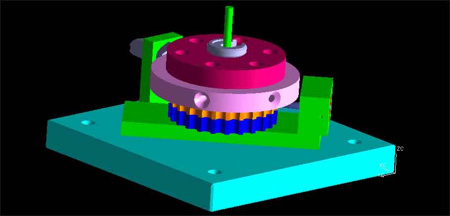

Ich würde gerne zur besseren Veranschaulichung einen Schnitt durch meine Baugruppe ziehen , so wie in der Zeichnungsansicht .
Habe eine Zeichnung angehängt von dem Teil .
Danke für die Hilfe

insert->curve operation->section

Danke für die schnelle Antwort
doch leider komm ich nicht weiter.
Ich wähle meine Teile aus die geschnitten werden sollen --> OK  > wähle ich eine Ebene aus --> OK ---und dann gehts wieder von vorne los --ANWENDEN wird nicht aktiv ,
Was mach ich falsch --vielleicht hilft eine genauere Beschreibung --muss aber auch kein Roman sein

Prinzipiell hat der Thomas mit section curve recht. Ich aktiviere section curve, das Programm fordert die zu schneidenden Teile auszuwaehlen auf, mit ok bestaetigen dann fordert das Programm auf die Ebene(n) zu bestimmen auf wieder mit ok bestaetigen und das Programm schneidet automatisch die gewaehlten Teile.
Falls es das dann nicht macht kann es eigentlich nur ein Lizenz-und/oder Installationsproblem sein

prinzipiell ist es bei den selection-steps
so daß nach dem letzten selektion-step 2x OK
gedrueckt werden muß.
vielleicht war das dein Fehler.

Also Lizenzprobleme sind es nicht --da wenn ich eine Lizenz nicht habe , dann kommt gleich eine Meldung ..
Die Ebene die ich anklicken muss , muss es die von diesem eine Teil sein das ich schneiden will , und muss ich mehrere markieren wenn ich mehrere Teile schneiden will ?
und eine Schnittkurve muss ich nicht auswählen bzw. erstellen , oder ??

So jetzt habe ich es teilweise geschafft--> siehe Bilder .
Bei Einzelteilen geht es einwandfrei ( der kleine Stift )
Aber
bei Baugruppen hab ich so meine Probleme --er macht mir zwar die "Zeichnung " auf das Teil  --aber sobald ich auf trimmen[rot markiert auf dem einen Bild] gehe --kommt die Meldung *kein Zielkörper ausgewählt *--obwohl ich das Teil(e) markiert habe
--oder ist der Weg über trimmen ganz falsch --bei den einzelteil hat es zumindest geklappt

Hi Fredl,
ich glaube Du solltest noch einmal genau sagen was Du machen willst. Willst Du jetzt physisch etwas abschneiden (Trim-Funktion) oder einen Schnitt legen (Section-Funktion).
Mit einem Schnitt durch ein Bauteil schneidest Du nichts ab sondern zeigst das Bauteil so wie es an der Schnittebene aussieht als Linienmodel (2D).

Hi
ich schätze Ich mein dann wohl trimmen ---> also ich will bei meinem 3d Teil die eine hälfte wegschneiden , so das ich die "innereien" sehe (  z.B. anschaungstücke in Museen .)--> wie man es bei einem Schnitt in der 2D Ansicht macht .
Vielleicht hab ich ja 2 Dinge gemischt mit schneiden und trimmen , mit trimmen hat es auf jedenfall geklappt --aber leider nur bei einzelnen Teilen --sobal ich 2 Trümmer als Baugruppe habe -funktioniert es schon nicht mehr (s.o.)

im allgemeinen geht man so vor, dass man jedes einzelne 3D-Teil in einer eigenen Nummer erstellt und nachdem alle Einzelteile fertig sind den Zusammenbau in einer weiteren Teilnummer zeigt (Teile anhaengen). In diesem ZSB ist es dann nicht mehr moeglich zu trimmen.
In Deinem Fall muesstest Du Dir also ein neues Part anlegen wo saemtlicht 3D Geometrie physisch vorhanden ist. Die Trim-Funktion sollte dann kein Problem mehr sein.

Also die ganzen Teile hab ich schon als einzelne prts--- > und hab sie dann schon unter dem"großen" namen zusammengesetzt .
Also wenn ich dich richtig verstanden habe --zuerst trimmen und dann zammbauen !?!?
Ich dacht es geht auch wenn im zusammenbau sage -von hier nach da schneiden und auf die seite weg --

ich dachte mehr daran das Du saemtliche Teile in ein Hilfspart exportiert und Uniten. Dann kannst Du alles auf einmal schneiden (auf die Seite wech..:-))
Wenn Du z.B. nur einen Viertel wegschneiden wolltest muesstest Du Dir vorher noch einen Hilfswuerfel bauen, den Du dann von Deinem Teil abziehst.

Wenn Du nur ein Bild brauchst hilft vielleicht
Dynamic Section (irgendwo unter View...)

das mit dem uniten hat nicht so richtig funktioniert --hatte aber auch leider nicht die nötige Zeit es weiter zu probieren --deshalb hab ich nicht nochmal gefragt
