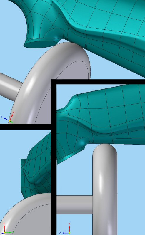

Guten Morgen,
so ganz richtig wurde ich glaub nicht verstanden, deswegen hier nochmal kurz das vorhaben mit vielleicht etwas besseren Bildchen:
Das auf den Bildern dargestellte Teil (grün) soll mit dem skizzenhaft dargestellten Werkzeug (grau) gefertigt werden. Das daraus entstehende Teil soll wiederum als Ausgangsbasis für eine weitere Bearbeitung dienen. Hierzu müsste ich aber das Ergebnis aus der CAM-Bearbeitung exportieren und wieder in ein CAD importieren können.
Die Bearbeitungsstrategie könnte dabei so aussehen, dass in Z-Richtung die Schnittzustellung erfolgt und in XY eine 2D-Kontur gefräst wird. Der Zustellwert in Z-Richtung von ca. 3mm würde hierbei völlig genügen. Das Ergebnis wäre ein durch die Form des Werkzeugs "geglättetes" Teil, welches dann wie gesagt wieder als Ausgangsbasis für eine weitere Bearbeitung in CAD und CAM genutzt werden würde.

fast richtig - wenn du Zeichnung mit 3D-Modell ersetzt passt es.
Warum das Ganze?
=> Durch die Form des Werkzeugs (s. Screen) soll die Oberflächefläche des Werkstücks geglättet werden. Der kleinste Innenradius am Werkstück wäre somit nach der Bearbeitung so groß wie er duch das Werkzeug vorgegeben wird (Proportionen auf dem Screen sind richtig).
Das Werkstück wie es nach dieser Bearbeitung aussehen würde, wird zur weiteren Konstruktion bzw. CAM-Programmierung benötigt.
Die Frage sollte hier nicht "Warum?" sondern "Ist es möglich und falls ja, wie ist es möglich?" lauten.

CAD ist zum Zeichnen da nicht zum CNC Bahnen abbilden.. Das macht so einfach niemand ausser ist ne übung oder für die Uni...selbst da machts genau 0 sinn.... Für dein Vorhaben bestehende CNC Programme wieder ins CAD rückzuführen gibts zwar Software aber zum einen ist sie ungenau und zum anderem überteuert. Kommt natürlich drauf an wie gross das CNC Programm ist aber wenn ich das Bild sehe mit welchen Fräser und welche Kontur du hast.... So viel Arbeitsspeicher wie das brauchen wird  kann noch einiges an Zeit ins Land ziehen.
Wenn du ein Modell eines bearbeiteten Rohgusses brauchst oder irgendein Zwischenprodukt aus der Fertigung, dann bitte dein Mitarbeiter dir ein STL Modell von seiner Simulation in TopSolidCAM zu geben. Die ist zwar je nach genauigkeitsgrad zwischen 0.04mm und 2mm aber mehr wird nicht drin liegen ohne das der Aufwand dafür nichtlinear ansteigt.
gruss Marques
Edit: Habs nochmal durchgelesen und da es nicht unbedingt um das warum jemand sowas tun sollte sondern obs möglich ist... JA ist möglich, wenn es in einer genauigkeit von  +-0.01 sein soll, dann kostet es richtig was. Dazu brauchst du Software die zum einen den Steuerungscode umsetzen kann und genau auf die diesen angepasst ist (Sprich kommt es von einer Heidenhain Steuerung, Philips, Fanuc etcetc.)
Du schreibst das du dein Gefrästes Teil für weitere verwendung wieder einlesen möchtest. Genau dazu lassen heutige CAM's nach einer Virtuellen Simulation des CNC Programms das sich ergebende Teil als STL Geometrie abspeichern für Restmaterial schlichten oder eben um es ins CAD weiter zu verwenden.

Guten Morgen,
@Theodor Schönwald
Hier geht es darum einen handelbaren Prozess aufzustellen - wäre vielleicht besser gewesen ich hätte das der Vollständigkeithalber dazugeschrieben. Abgesehen davon war mir das händische soweit schon klar, sonst hätte ich nicht direkt nach einer "Virtuellen Fräsmaschine" gefragt. Trotzdem Danke für die Antworten.
@marques_CH
Leider bestätigt deine Antwort unseren aktuellen Stand und ich muss wohl mit entsprechender Ungenauigkeit leben (was in diesem Fall nicht das Schlimmste ist).
Um ein Verhältnis "entstehende Kosten / gewünschte Qualität" abschätzen zu können, sollte dies erstmal genügen.
