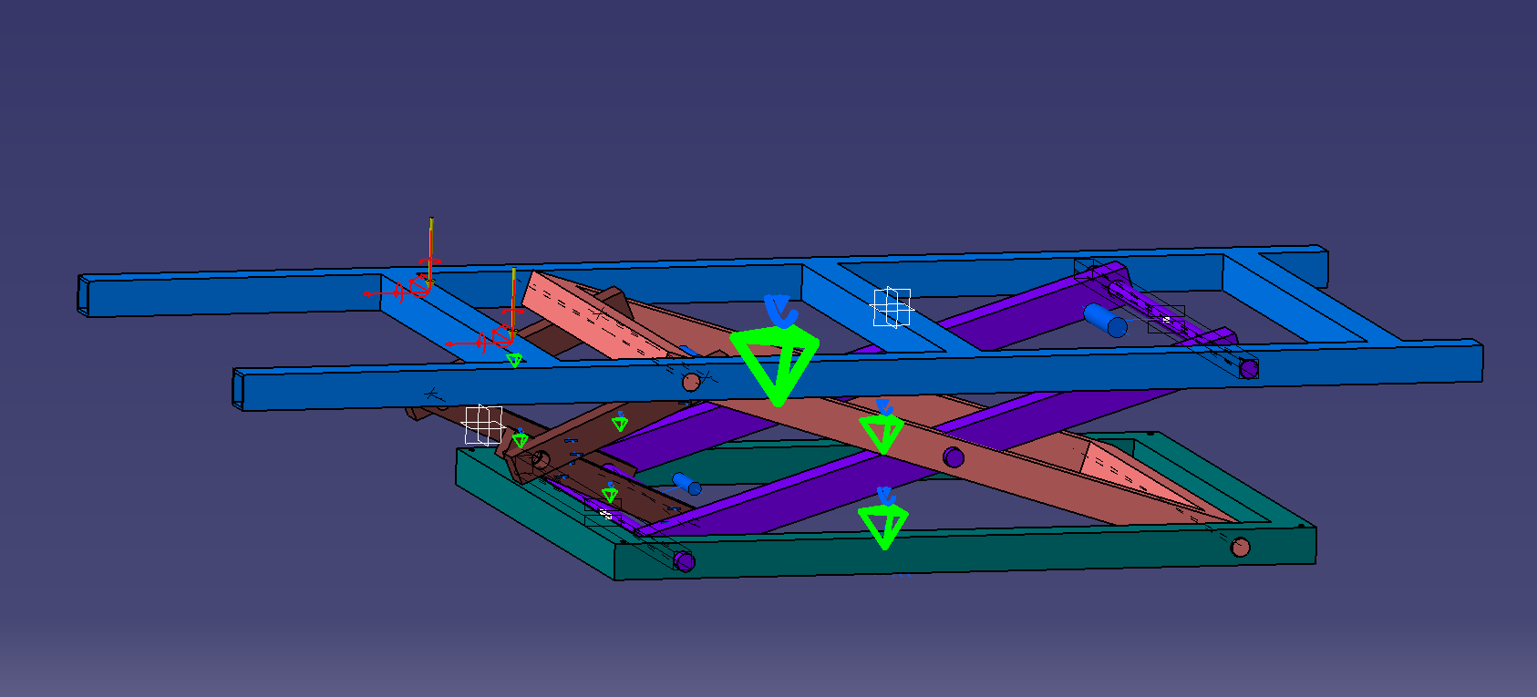

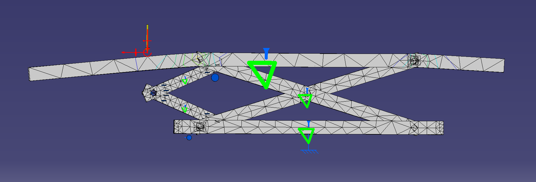

ich möchte einen Scherenhubtisch Simulieren. Ich habe alle Drehpunkte die sich im Raum bewegen als Gleitdrehpunkt mit Kontaktverbindung angegeben und den Rest als Drehpunkt.
Ich möchte die untere Endlage simulieren aber es wird so als ob die Drehpunkte nicht beachtet werden.
Wie muss ich die Randbedingungen setzen, sodass sich die Gelenkpunkte auch als solche verhalten? Im Idealfall auch in einer dynamischen Berechnung indem ich den Tisch mit einer Verschiebung nach oben fahren lassen kann.

Passen die Freiheitsgrade deines Scherenmechanismus?
Fehlt da nicht eine offener Freiheitsgrad (zB lineare Beweglichkeit eines Drehpunktes im Gestell und im Tisch)?
In mögliche Animation in deinem verlinkten Video beruht wohl darauf dass sich die Feder verformt.
Zur Animation der Bewegung ist wohl die Kinematik-Workbench besser geeignet.

Ich habe oben und unter rechts anstatt den Drehpunkten Gleitlager verwendet, und das hat leider keine Verbesserung gebracht.
Ist die FAX Lizenz für mein Problem überhaupt geeignet?

Für Strukturberechnungen an einer Baugruppe sollte die Lizenz passen.
Bewegungsanimationen gehen mit der Kinematik-Workbench (KIN) (ohne Kräfte/Verformungen).

wie muss ich die randbedingungen setzen damit sich die gelenke verhalten wie sie sollen und dass die kräfte auf das andere bauteil übertragen werden?

Grober Ablauf:
Analyse Verbindung erzeugen (alternativ bestehende Baugruppenbedingungen verwenden) -> Verbindungen aus der Symbolleiste "Verbindungseigenschaften" darauf setzen (näheres dazu Schulungsunterlagen)
