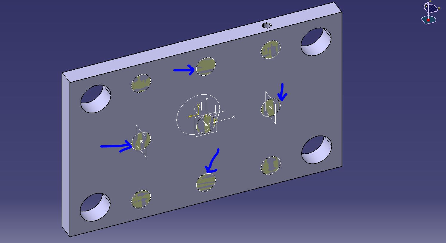

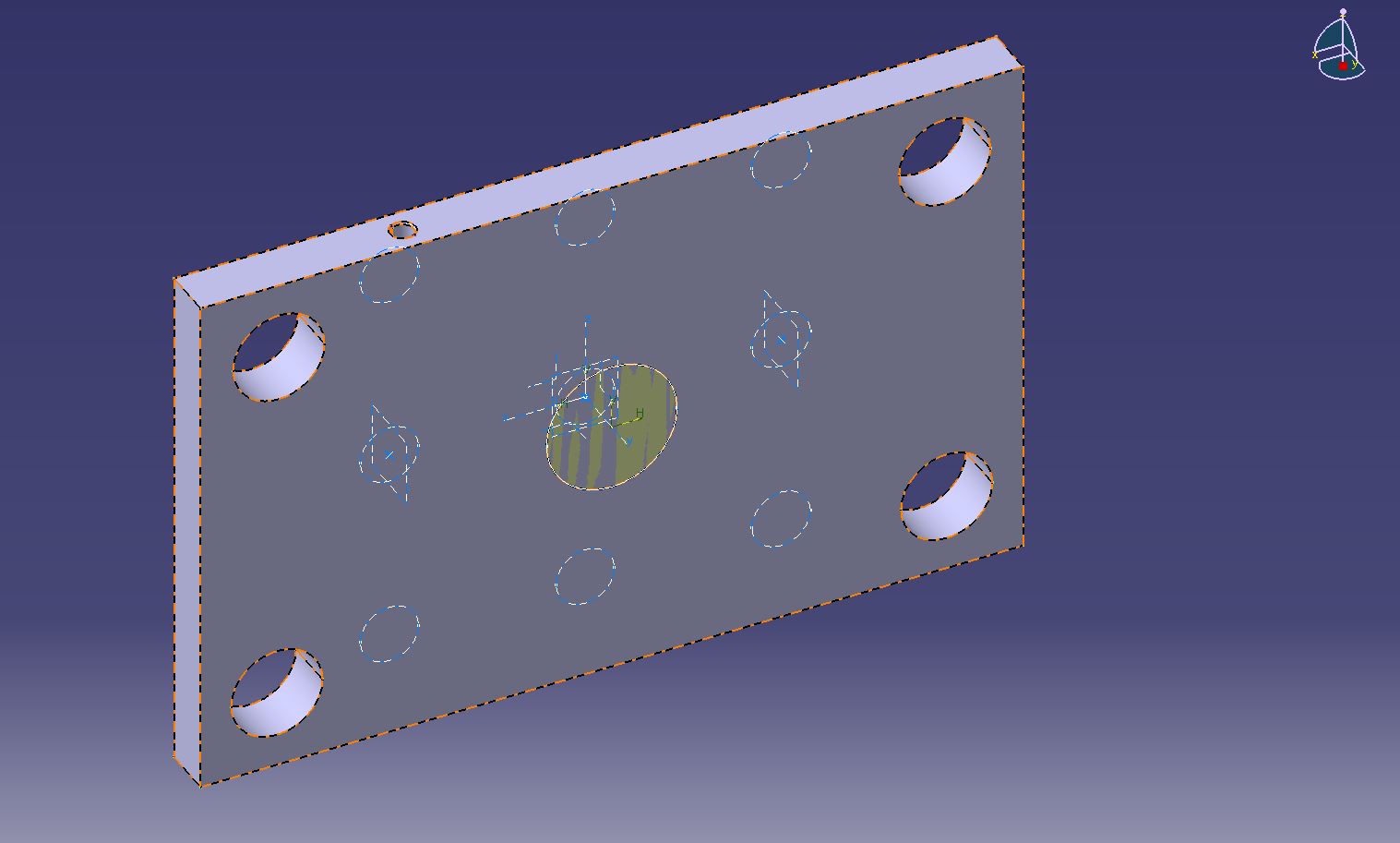

Hallo Zusammen,
ich bin in Catia leider noch etwas unerfahren und habe nach langem Suchen immer noch keine Lösung für mein Problem gefunden..
Für meine Arbeit als HiWi an der Uni soll ich die Durchbiegung einer Stahlplatte im CATIA simulieren. Die Stahlplatte ist vordefiniert vom Hersteller und soll in einem Tiefziehwerkzeig Verwendung finden. Hierzu wird aber nicht die komplette Oberfläche belastet, sondern es soll eine Lasteinleitungsfläche definiert werden, auf welche eine verteilter Last wirkt. (Runde gelbe Fläche an der Oberseite)
Während der Belastung von Oben, liegt die Plattenunterseite auf 4 Stützen auf. Diese Stützen sind an ihrer Unterseite fest eingespannt, oben liegt die Platte nur darauf  und ist NICHT mit der Platte verbunden. Diese 4 Stützen sollen durch Lasteinleitungsflächen ersetzt werden (Bild "Unterseite" mit den 4 Pfeilen).
Habe die runden Flächen im Generative Shape Design entworfen. Wenn ich nun in der Generative Strucural Analysis meine Flächen mit "verteilter Last" belasten möchte, kann ich diese Flächen nicht dafür auswählen..
Kann mir jmd sagen was ich falsch mache oder wie man richtiger Weise an die Sache rangeht?
Danke schon mal im Voraus!!

Willkommen im Forum.
Für die Krafteinleitung musst du die Flächen im PartDesign "aufnähen" (Option: vereinfachen deaktivieren)
ggf zur Krafteinleitung/Auflage ein virtuelles Kontaktteil verwenden

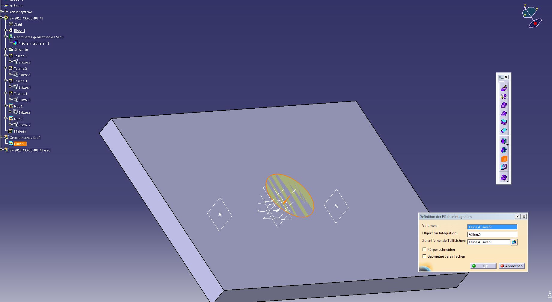

erstellt am: 05. Okt. 2015 08:27    Editieren oder löschen Sie diesen Beitrag!  <-- editieren / zitieren -->   Antwort mit Zitat in Fett Antwort mit kursivem Zitat    Unities abgeben: 1 Unity (wenig hilfreich, aber dennoch)2 Unities3 Unities4 Unities5 Unities6 Unities7 Unities8 Unities9 Unities10 Unities
Woran kann das liegen dass ich kein Volumen bei der Integration auswählen kann?
Tut mir leid, aber könntest du das auch für Dummies erklären?  Wie kann ich bestehende Teile modifizieren? Welche Befehle brauche ich genau?
Vielen Dank.

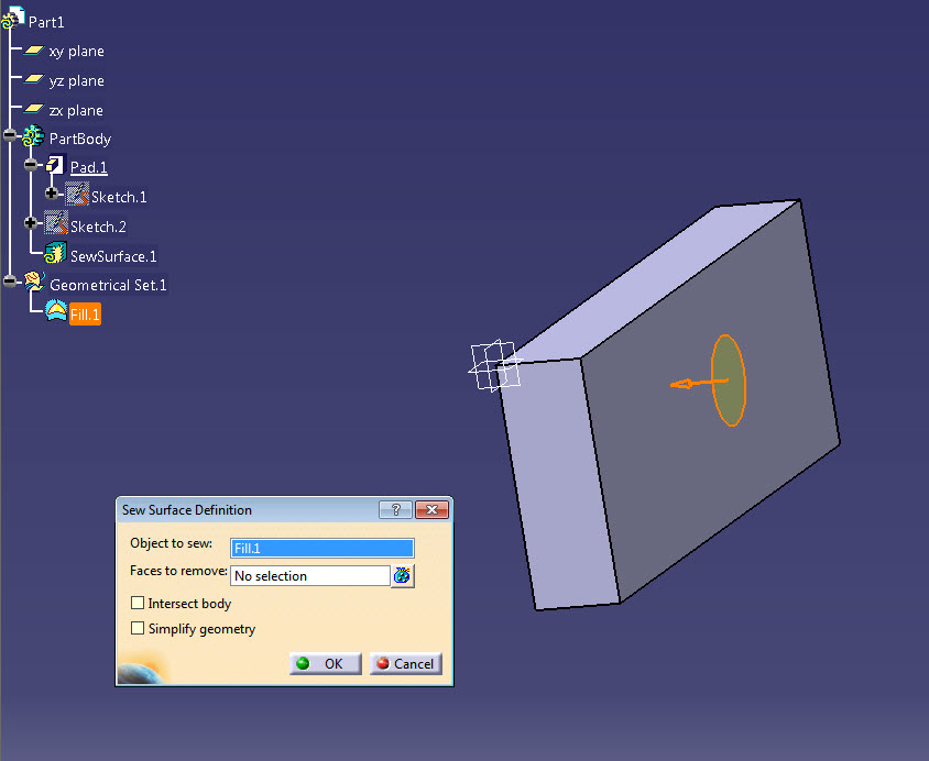

erstellt am: 05. Okt. 2015 12:04    Editieren oder löschen Sie diesen Beitrag!  <-- editieren / zitieren -->   Antwort mit Zitat in Fett Antwort mit kursivem Zitat    Unities abgeben: 1 Unity (wenig hilfreich, aber dennoch)2 Unities3 Unities4 Unities5 Unities6 Unities7 Unities8 Unities9 Unities10 Unities Nur für Simonh89 10 Unities + Antwort hilfreich
Du solltest vorher den Zielkörper über "Define In Work Object" aktiv setzen. Danach siehe Bild.
Der Pfeil muss in Richtung Körper zeigen. Ggf. auf den Pfeil klicken um ihn umzudrehen.

Hallo und danke.
Ich habe weiterhin das Problem dass ich zwar die Funktion finde und auch die Fläche auswählen kann, jedoch fordert Catia als weitere Eingabe die Definition des Volumens (Siehe Bild). Ich kann jedoch den Block nicht auswählen...woran kann das liegen?
Viele Grüße,
Simon

erstellt am: 12. Okt. 2015 08:43    Editieren oder löschen Sie diesen Beitrag!  <-- editieren / zitieren -->   Antwort mit Zitat in Fett Antwort mit kursivem Zitat    Unities abgeben: 1 Unity (wenig hilfreich, aber dennoch)2 Unities3 Unities4 Unities5 Unities6 Unities7 Unities8 Unities9 Unities10 Unities Nur für Simonh89 10 Unities + Antwort hilfreich
Du bist in der falschen Workbench (lila "Körper" -> Volumen, werden kaum/gar nicht verwendet).
Wechsel mal ins PartDesign und suche dort den Befehl.

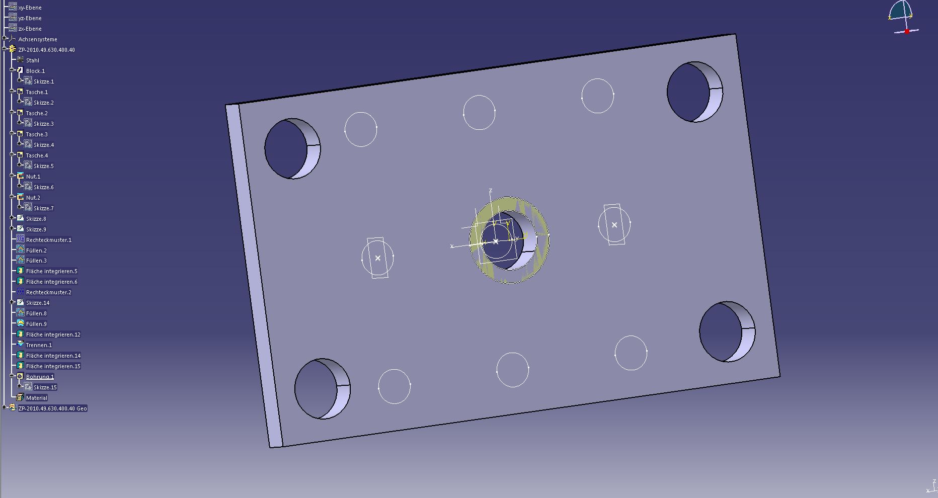

erstellt am: 16. Okt. 2015 09:05    Editieren oder löschen Sie diesen Beitrag!  <-- editieren / zitieren -->   Antwort mit Zitat in Fett Antwort mit kursivem Zitat    Unities abgeben: 1 Unity (wenig hilfreich, aber dennoch)2 Unities3 Unities4 Unities5 Unities6 Unities7 Unities8 Unities9 Unities10 Unities
Haha..  Mist da hab ich mich wohl verschrieben. Natürlich ist die kleinere die Bohrung.
Die Platte sollte so aussehen. Ich glaube ich hab es jetzt auch hinbekommen (gelbe Fläche). Muss noch überprüfen ob die Krafteinleitung so passen könnte. Und dann muss ich noch das Netz feiner machen. Geht das nur über den Befehl "Neue Adaptivität"?
Simon
Mustaine
Sehen Sie sich das Profil von Mustaine an!   Senden Sie eine Private Message an Mustaine  Schreiben Sie einen Gästebucheintrag für Mustaine
Beiträge: 3585
Registriert: 04.08.2005
Abaqus
erstellt am: 16. Okt. 2015 09:26    Editieren oder löschen Sie diesen Beitrag!  <-- editieren / zitieren -->   Antwort mit Zitat in Fett Antwort mit kursivem Zitat    Unities abgeben: 1 Unity (wenig hilfreich, aber dennoch)2 Unities3 Unities4 Unities5 Unities6 Unities7 Unities8 Unities9 Unities10 Unities Nur für Simonh89 10 Unities + Antwort hilfreich
Einfach diesen Kreisring auf den Körper aufnähen.
Beim vernetzen gibt es auch Optionen, um lokal eine Netzdichte vorzugeben.
