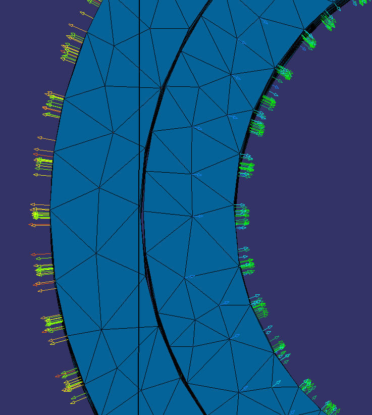

ich habe folgendes Problem.
In einer vergleichenden Berechnung zwischen zwei Varianten sind zwei zylindrische Kunststoffteile (gleiches Material) mit einem gewissen Übermaß montiert. Wenn ich jetzt in der Kontaktverbindung dieses Übermaß definiere zeigt das Ergebnis, dass der innere Zylinder gestaucht wird bzw. der Durchmesser sich verkleinert, was ja im Prinzip nicht sein kann. Normalerweise müsste doch das äußere eher aufgeweitet werden. Ich weiß, dass hier in diesem Bereich natürlich auch die Leistungsfähigkeit von Catia begrenzt ist, aber die tendenzielle Verformung müsste man doch eigentlich sehen können oder habe ich da jetzt einen groben Denkfehler?

Servus,
Original erstellt von Pete81:
... dass der innere Zylinder gestaucht wird bzw. der Durchmesser sich verkleinert, was ja im Prinzip nicht sein kann. Normalerweise müsste doch das äußere eher aufgeweitet werden...
wer behauptet denn so was? Wenn ich einen Kunststoffzylinder in eine massiven Stahlblock einpresse beeindruckt das den Stahlblock nicht wirklich  .
Eigentlich müsstest Du bei beiden Bauteilen eine Deformation finden. Das Teil innen wird kleiner und das außen größer (siehe Anhang).
Hast Du die Teile richtig gelagert?

ja, das mit dem Stahlblock ist natürlich richtig. In dem vorliegenden Fall ist der innere Zylinder etwas weniger steif als der äußere, was die Verteilung der Verformung erstmal erklärt. Das Problem ist nur…wo soll das Material des inneren Zylinders hin??  In der Realität ist es doch viel einfacher, das äußere Bauteil aufzuweiten. Oder liege ich da komplett falsch?

Wie groß sind die Verformungen/Dehnungen? Bedenke dass CATIA einen linearen Gleichungslöser hat.

Servus,
na das Material geht dahin wo "Platz" ist  .
Ohne die Teile oder die Analyse gesehen zu haben ist hier jede Aussage sowieso Wahrsagerei.
