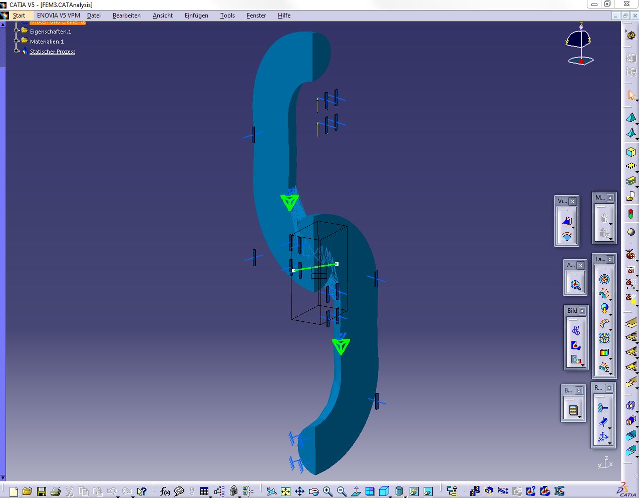

Hallo erstmal
Ich möchte gerne die auftretenden von Mises-Spannung berechnen..
Allerdings fehlt anscheinend eine Kontaktbedingung oder eine Einschränkung, da bei der Berechnung immer der Fehler auftritt:
Faktorisierte Matrixberechnung.
Singularität in Verschiebung festgestellt (Drehpunkt zu klein).
Ich würde gerne den Kontaktpunkt fixieren, doch weiß ich nicht wie das geht...
Brauche eure Hilfe! Freue mich über jeden Beitrag!
Lg Philipp

lass dir mal die Verformung anzeigen (ggf mit Animation) dann solltest du sehen was weg fliegt.
Solltest du nicht ein Kettenglied einspannen (Reaktionskräfte werden automatisch ermittelt)?

Das mit der Verformung anzeigen hat geklappt! danke!
Allerdings hab ich jz das Problem, dass sich die Kettenglieder überschneiden..
Ich verstehe jetzt leider nicht genau wie du das meinst.. Willst du damit sagen, dass ich zum Beispiel das untere Kettenglied mit einer "festen Einspannung" belegen sollte?
Lg Philipp
Ja.
Überschneiden sich die Teile wirklich (Überhöhung der Verformung reduzieren)?
Was für eine Verbindung hast du zischen den Teilen?
