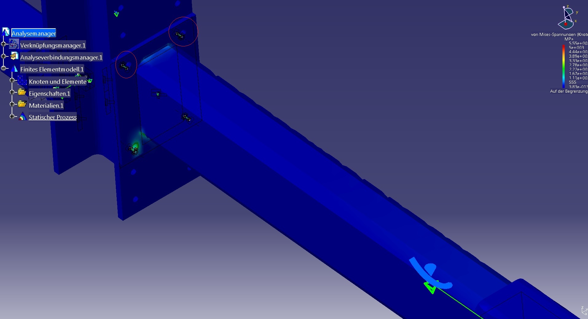

Vorweg, ich arbeite zum ersten mal mit dem GSA-Tool.
Bisher hat alles soweit funktioniert. Nur die Ergebnisse der Analyse sind ... wenig befriedigend.
Erstmal zum Bauteil selbst.
Es handelt sich um eine Stützachse für LKW-Auflieger die für Fahrversuche benutzt werden soll. (Stützräder    )
An der Kante zwischen Rad und Achskörper greift eine verteilte Last von 75KN an. Der Rest sollte sich gut durch die Bilder erklären.
Die Problemzone ist die Verschraubung der Adapterplatte.
Die Adapterplatte ist an das Ende eines DIN 10210-S235JR RE-Profil geschweißt, wobei ich hier die Verbindung als fix gesetzt haben um es einfach zu halten.
Auf der gegenüberliegenden Seite ist das ganze über Bolzen mit einem DIN 1025-S235JR I-Profil verschraubt. Als Eigenschaft besteht zwischen den Flächen eine Kontaktverbindung, sowie bei den 4 Bohrungen eine virtuelle Bolzenverbindung.
In den oberen Bohrungen liegen die Spannungen bei ~250MPa max. , die beiden Unteren allerdings bei 5000MPa max.
Mir ist hier nicht wirklich ersichtlich wo dieser riesige Unterschied her kommt.

Ist eine Bolzenverbindung dort sinnvoll? Die Last wird doch über Reibung übertragen.
Durch die Kraft wird ein Moment auf die Adapterplatte ausgeübt, wobei das Rad mit seiner Aufhängung versucht um die Oberkante der Adapterplatte zu drehen. Somit werden die unteren Bohrungen höher belastet (Hebelverhältnis)

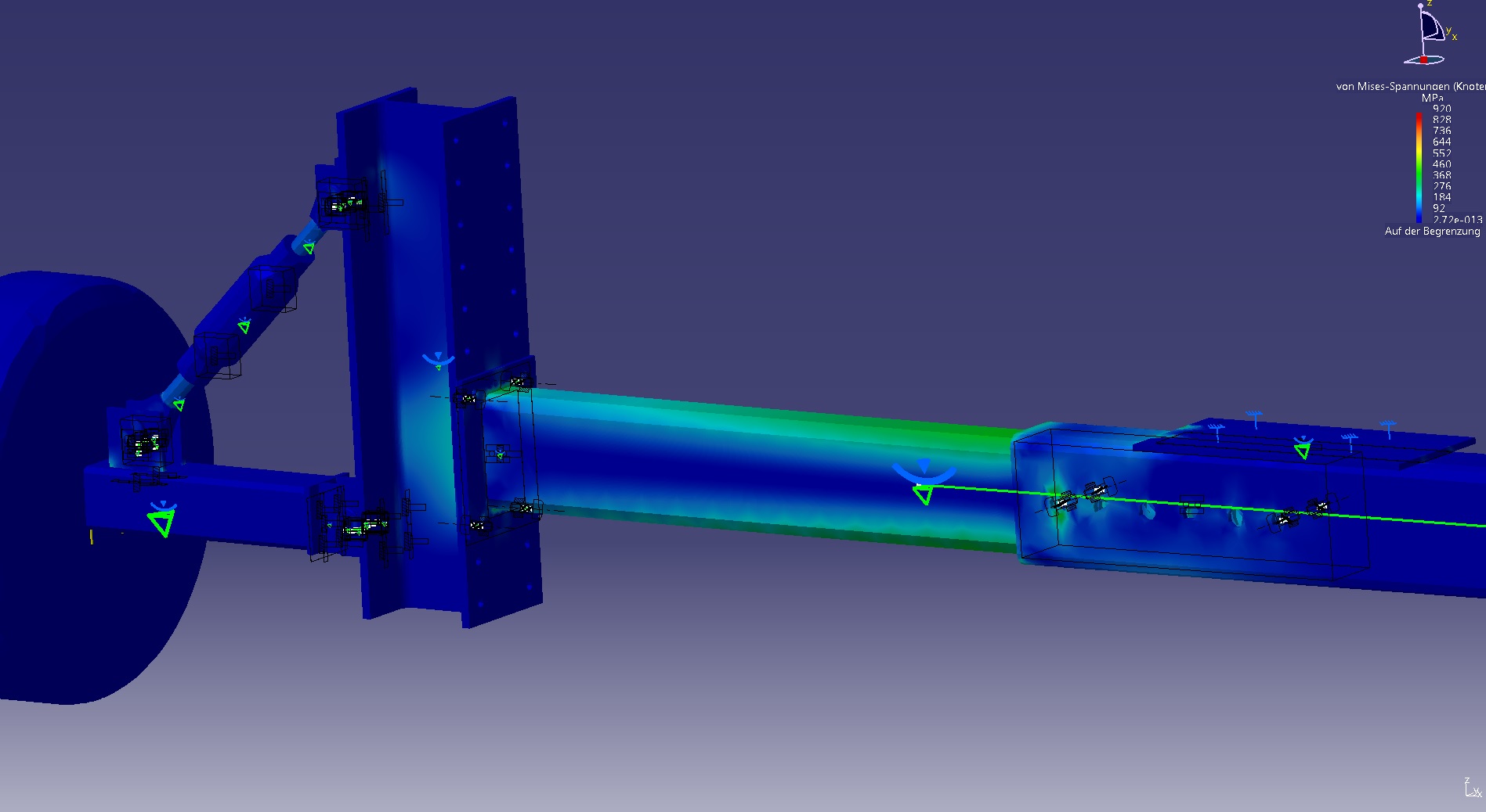

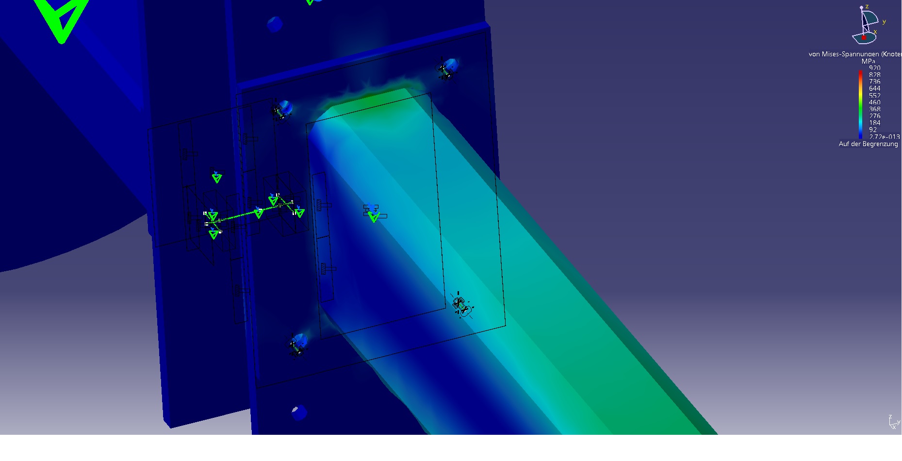

Danke für die Rückmeldung.
Der Radträger muss höhenverstellbar sein.
Das die Belastungen der unteren Bolzenverbindung höher sein sollte, war mir bewusst. Ich finde/fand den Unterschied nur VIEL zu groß.
Ich hab jetzt die Bedingung zwischen dem I-Profil und der Adapterplatte von Kontakt auf Gleitverbindung geändert. Und es hat sich einiges getan, siehe Grafik.
Trotzdem denke ich das dort die Kontaktbedingung die richtige Wahl ist oder liege ich da falsch?
