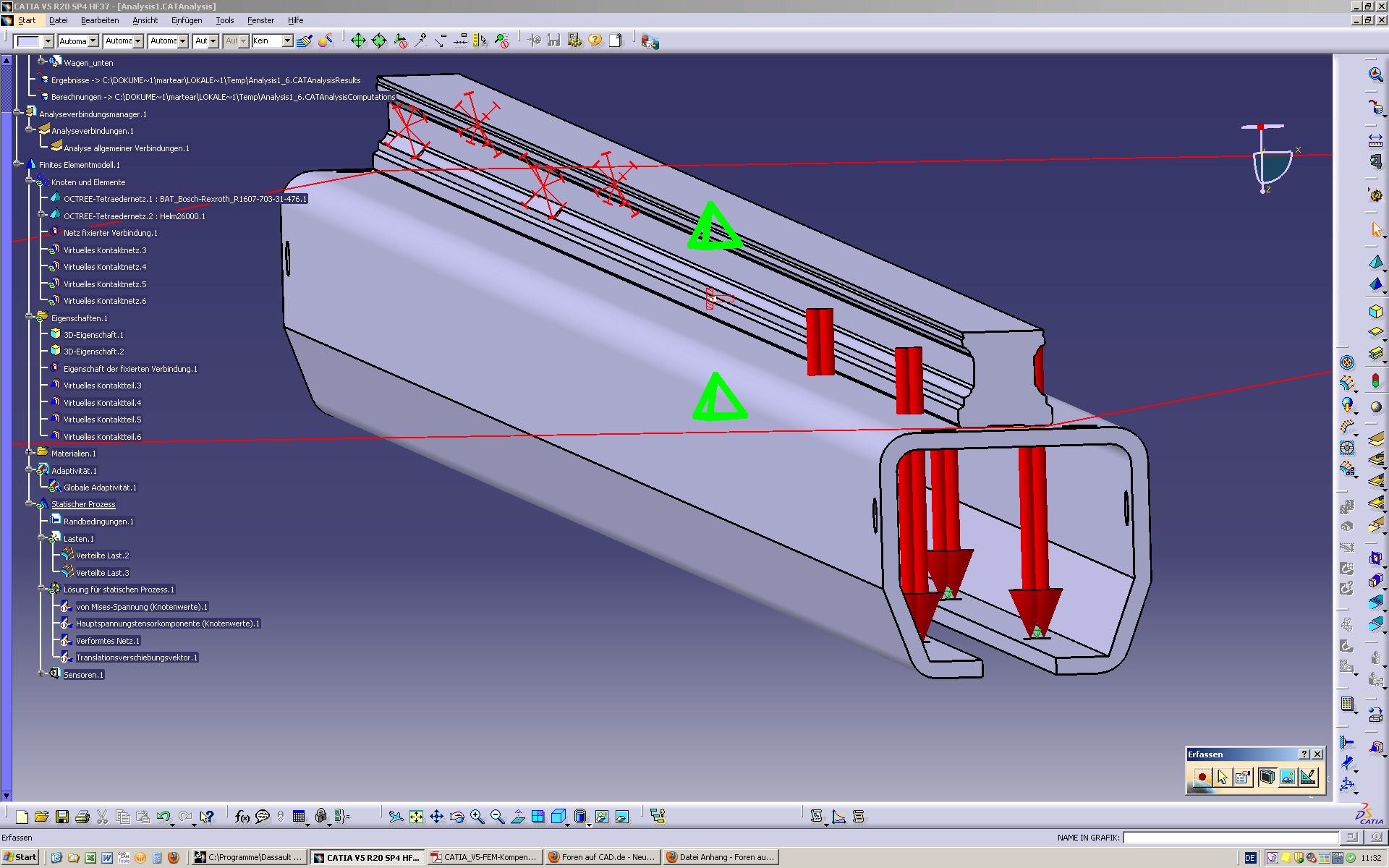

Hallo Leute, folgendes Problem:
Wie man im Bild sieht will ich die Durchbiegung und die Spannung usw. berechnen. Die schiene wir durch 2 (ausgeblendet)Schlitten geführt. Ich versuche die 2 Schlitten, durch kleine Kontaktflächen mit einem virtuellen Kontaktteil zu ersetzen. Leider kommt da immer die meldung - Drehpunkt zu klein. Auch mit anderen virtuellen Teilen funktioniert es nicht.
Ich habe auch schon versucht die Baugruppe mit einer erweiterten Randbedingung welche die verschiebung in eine richtung zulässt zu bestimmen, leider kein Erfolg.
Könnt Ihr mir sagen wie ich es am sinnvollsten und realitätsnah löse?
Besten Dank schonmal

Dann fehlt wohl irgendeine Bedingung.
Lass dir mal die Verformung (ggf mit Animation) anzeigen, dann siehst du wie das Teil "wegfliegt".
