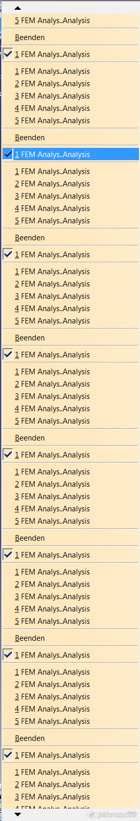

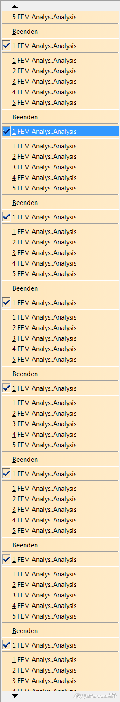

erstellt am: 01. Feb. 2013 15:08    Editieren oder löschen Sie diesen Beitrag!  <-- editieren / zitieren -->   Antwort mit Zitat in Fett Antwort mit kursivem Zitat    Unities abgeben: 1 Unity (wenig hilfreich, aber dennoch)2 Unities3 Unities4 Unities5 Unities6 Unities7 Unities8 Unities9 Unities10 Unities
Jap. Habe sowohl die Batch drüberlaufen lassen, als auch - um sicherzugehen - jede Datei einzeln ausgewählt.
Habe es jetzt übrigens bis jetzt laufen lassen. Die CATAnalysis ist immernoch 130 MB klein ud CATIA reagiert immernoch nicht.
Achso: Drehen, zoomen und bewegen kann ich die Kamera noch.
Das Startmenu sieht übrigens so aus (siehe Bild)
Unter Fenster ist es etwas übersichtlicher. Hier zähle ich 84 Instanzen der Analysis.
Und noch etwas: Scheinbar tut er noch so, als würde er was machen. Als ich heute morgen den PC verlassen habe, war CATIA auf 0% CPU Auslastung. Jetzt ist er bei 13% (Kern 3 voll ausgelastet).
Habe mal alle Fenster deaktiviert und siehe da: Er erstellt immernoch neue..
