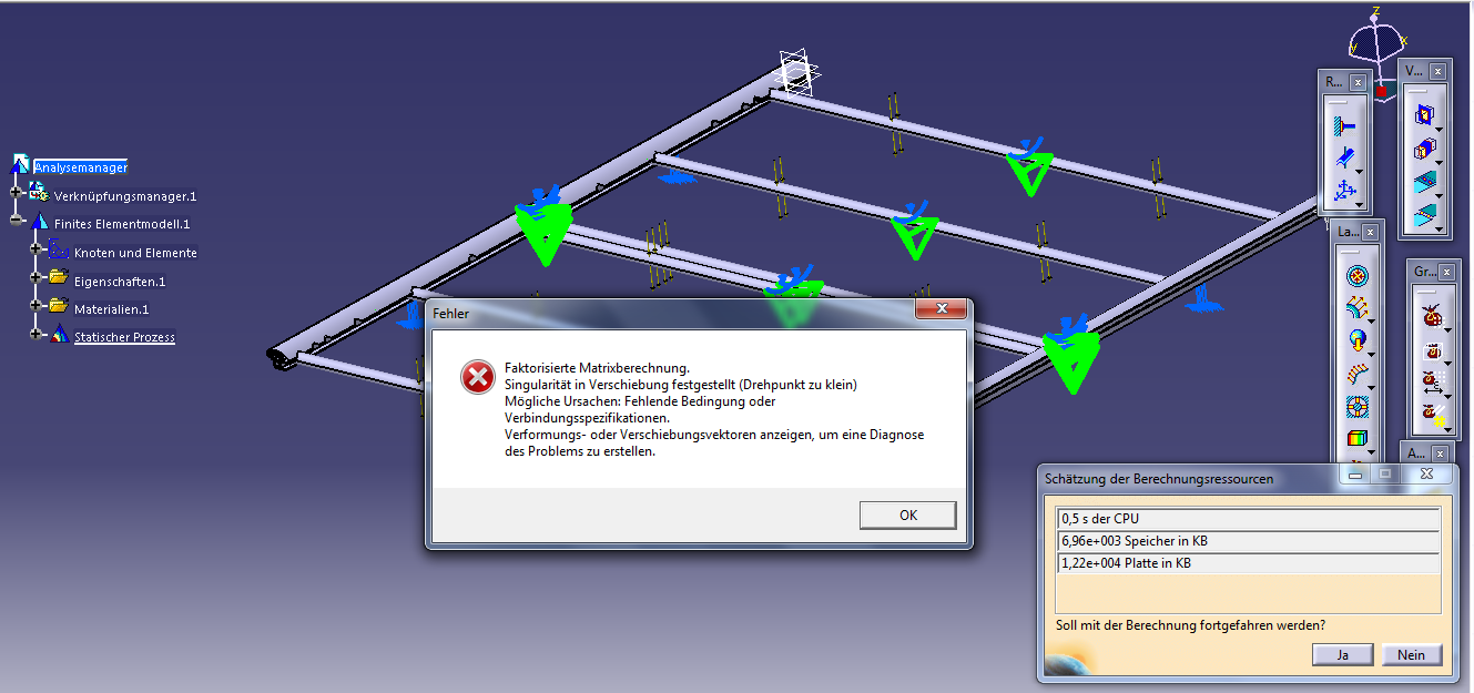

leider habe ich bisher keine Erfahrungen bezüglich FEM in Catia. Ich habe mich bei der Berechnung an das folgende Tutorial gehalten (http://www.youtube.com/watch?v=Whr6bu2n1iY), da ich ansonsten garkeinen Anhaltspunkt habe wie ich vorgehen soll. Meine Aufgabe ist es dem im Bild zusehenden Gitterrahmen zu berechnen. Die Aluprofile sollen ca. 10cm auf jederseite aufliegen und die Rohre mit einer Flächenlast von 200N belastet werden. Leider weiss ich nicht wie ich weiter vorgehen soll, hoffe hier kann mir jemand weiterhelfen.

Was ist die Zielsetzung der Aufgabe und wie soll das Ergeniss aussehen. Ich persönlich bin der Meinung das CATIA mit seinem FEM-Kernel auf keinen Fall in der Lage ist belastbare Ergebisse zu berechnen.
Des Weiteren stelle ich in Frage das es zielführend ist wenn ein völlig unerfahrener Konstrukteur / Student / Ing. Ein solches System bedient. Bunte Bildchen zu machen mit einer FEM-Software kann jeder un kostet in der Regel nur Zeit.
Wichtig ist das du die Werte erstens Plausibilisieren kannst und zweitens die Konstruktion aufgrund der Berechnung auch anpassen kannst.
Ich sehe leider auf dem Smartphone den Screenshot nicht. Aber hast du zwischen den Mittelstreben und den Randstreben auch Bedingungen (Verschiebung auf achse bzw. Feste Einspannung ja nach Art der Konstruktion) vergeben?
