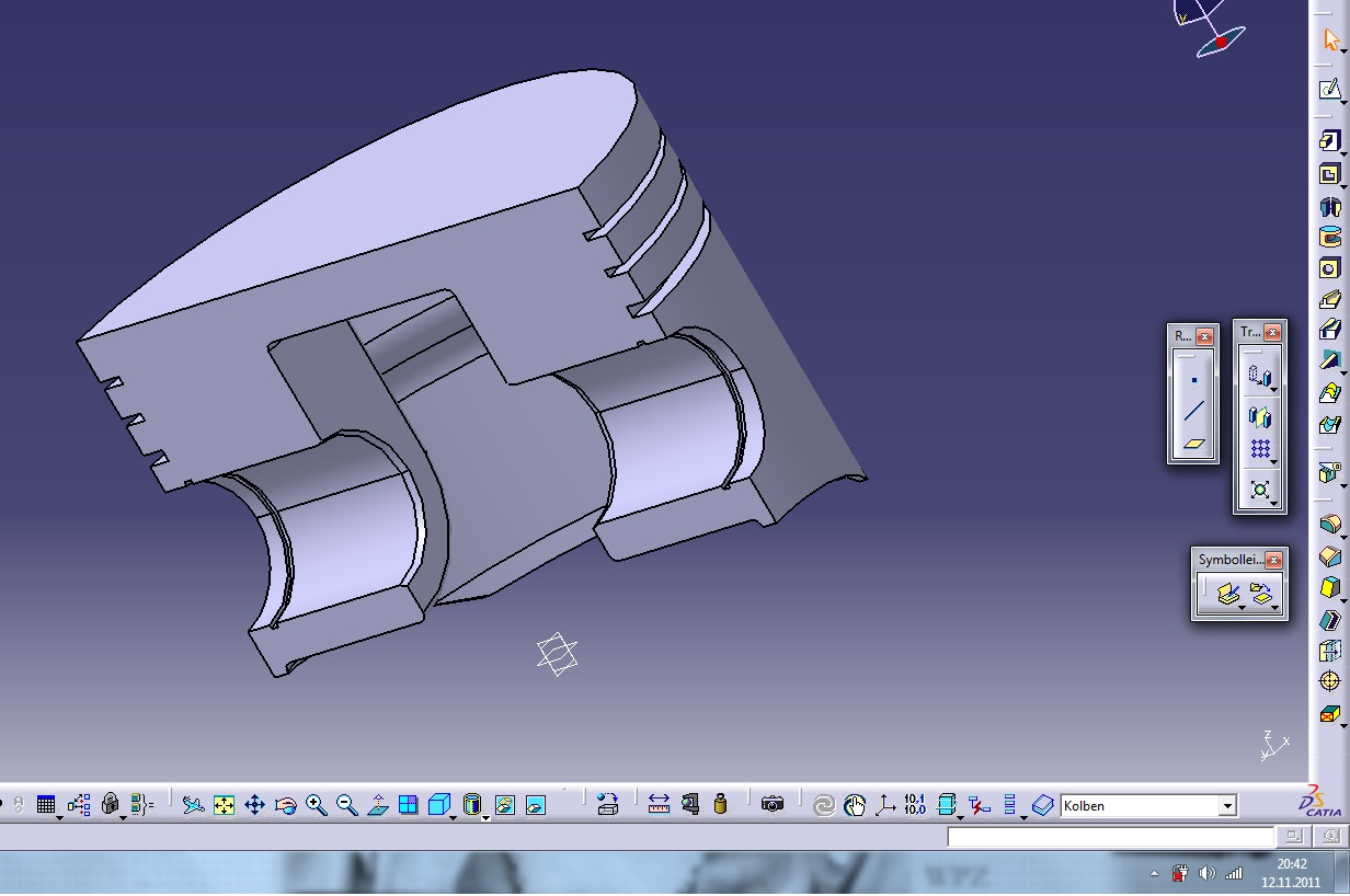

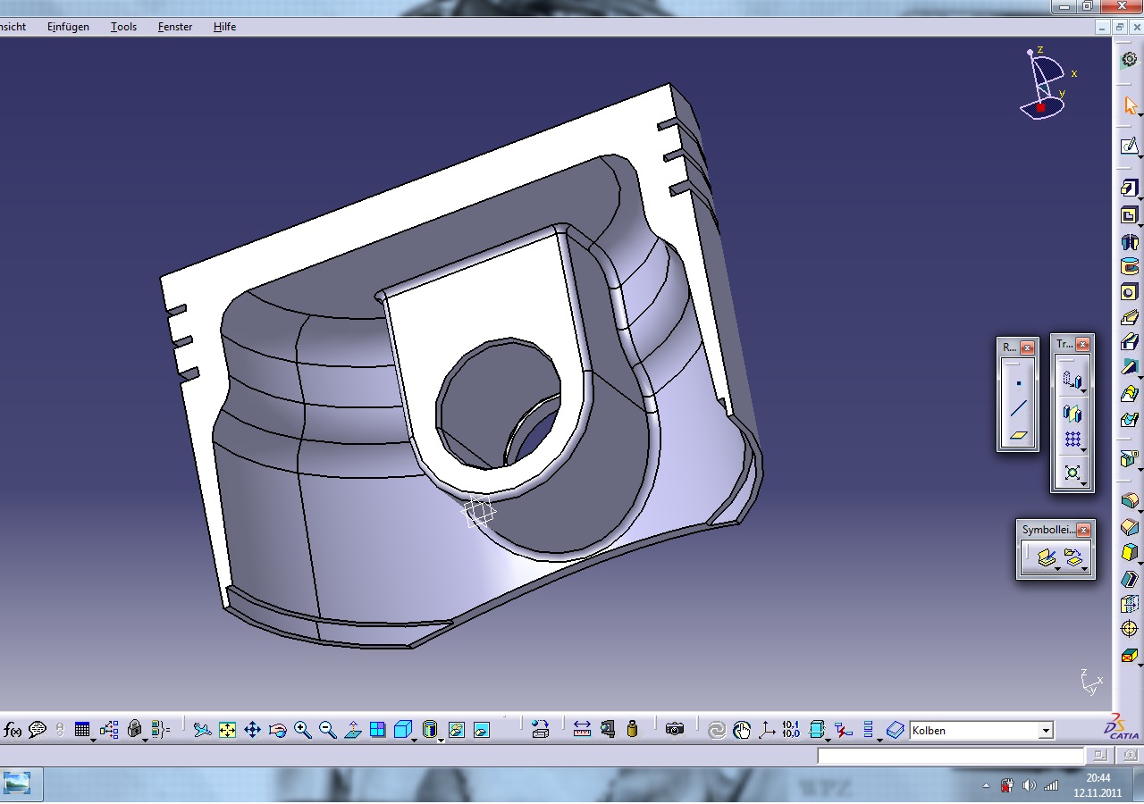

Hallo Leute, ich steh vor einer Aufgabe, und zwar: ...
Ich habe einen Kolben und einen Bolzen dimensioniert und Konstruiert. And das alles hab ich mit ERFAHRUNGSWERTEN gemacht.
Jetzt würde ich gerne den Kolben mit FEM berechnen (ich habe das Programm auch) um zu sehen ob ich ihn fertigen könnte, und einfach auch nur aus Neugier.
Viere Erfahrene haben mir gleich davon abgeratten, weil sie meinten es wäre ein großer Aufwand, und zum Letzendlich würd ich es auch nicht schaffen. (Bin auch ein totaler neuling auf FEM Gebiet)
Jetzt wollt ich euch fragen ob sich da jemand damit auskennt, und mir eventuell helfen könnte die Sache anzugehen?
Mit freundlichen Grüßen StrightAhead

IMHOIn my humble oppinion (Meiner Meinung nach) muss man, um eine sinnvolle FEM-Berechnung durchführen zu können, fundierte Kenntnisse von Festigkeitsberechnung haben.
Es ist wichtig zu wissen wie die Kraft eingeleitet wird, und welchen Einfluss diese Einleitung auf die Rechnung hat. Zusätzlich muss man abschätzen können ob die Rechnung plausibel ist (stimmt die Verformung mit dem erwartetet überein, die sind Spannungsspitzen zu bewerten , ....).
Wenn du genügend Vorkenntnisse hast würde ich dir zum Einsteg einen Blick in ein Buch/Tutorial (oder zumindest der Online-Doku) empfehlen.

Was genau meinst du mit "wie die Kraft eingeleitet wird"? Etwa unter welchem Winkel und welche Abmessungen sie eingeleitet wird?
Ich habe mit MathCad
Bolzenberechnung:
die Durchbiegung des Bolzens
die Ovalverformung des Bolzens
die Flächenpressung auf dem Bolzen
Das Widerstandsmoment gegen Ovalverformung
Spannung zufolge Ovalverformung
Widerstandsmoment gegen Biegung
Spannung zufolge Biegung
Vergleichsspannung
Kolbenberechnung:
den Mitteldruck pmv der verlustlosen Maschine
Leistung der vollkommenen Maschine Pv
Innenleisutn Pi
Den inneren Mitteldruck pmi
durch Kraftsott zugeführte Wärme PB
die Effektive Leistung P
Die Reibleisutng Pr (Kolben, Kolbenringe, ....)
berechnet!
