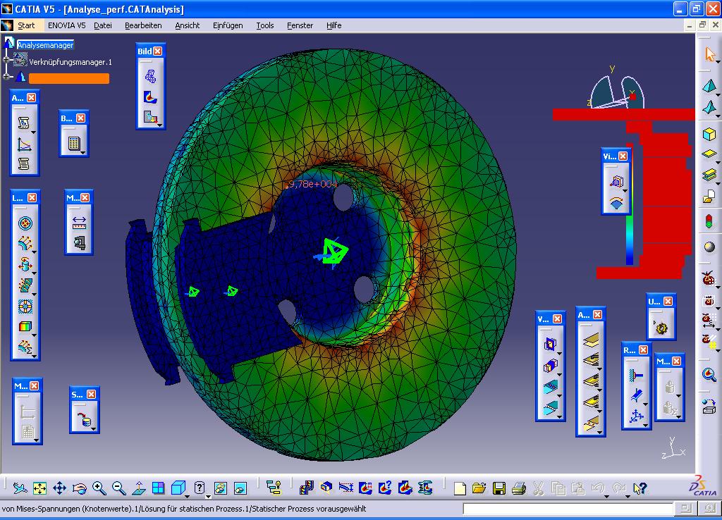

Guten Abend,
Bin neu hier in dem Forum und hoffe dass ihr mir helfen könnt. Ich studiere derzeit Maschinenbau Fachrichtung Kfz-Technik und habe gerade das 4. Semester abgeschlossen. Als Praxisarbeit habe ich mich für das Thema "Auslegung einer Bremsanlage entschieden.
Jetzt zum meinem Problem:
Ich bin hergegangen und habe sehr lange gesucht, ob ich eine Festigkeitsbedingung für die Dicke eines Bauteils aufgrund von Torsionsbeanspruchung finde, des weiteren wusste ich nicht wie ich die thermische Beanspruchung noch mit ein beziehe. Ein Kollege von mir hat mich darauf aufmerksam gemacht, dass ich mit Catia V5 per FEM sehr gut den Sachverhalt erörtern kann. Habe recht wenig erfahrung mit Catia, die Festigkeitstechnischen zusammenhänge sind mir allerdings bekannt. Nach langem rum und num habe ich es geschafft zunächst die mechanische Beanspruchung mit der von Mises Darstellung zu visualisieren. Neben der bunten Farbe erscheint aber leider keine Spannung, sondern nur ein Balken in der Farbe der Beanspruchung. Gibt es irgendeine Einstellung die ich evtl. falsch gemacht habe?
Ich bedanke mich im Voraus

Willkommen im Forum. Bitte Systeminfo ausfüllen.
Hast du mal einen Screenshot dazu?
Ich würde vermuten, dass es an der Grafikkarte/Treiber liegt (Stichwort Spielegrafikkarte in der Forensuche). Oder verwendest du zertifizierte Hardware/Treiber?

erstellt am: 28. Aug. 2011 16:50    Editieren oder löschen Sie diesen Beitrag!  <-- editieren / zitieren -->   Antwort mit Zitat in Fett Antwort mit kursivem Zitat    Unities abgeben: 1 Unity (wenig hilfreich, aber dennoch)2 Unities3 Unities4 Unities5 Unities6 Unities7 Unities8 Unities9 Unities10 Unities Nur für RuMaKi 10 Unities + Antwort hilfreich
Das Bild bekräftigt meine Vermutung mit Problemen durch unzertifizierter Hardware/Treiber.
Du kannst ja mal einen anderen Treiber probieren (oder zertifizierte Hardware)

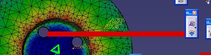

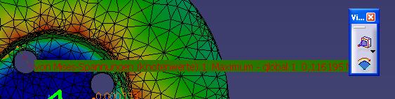

So, da bin ich wieder.
Ich hab denke ich das Problem gefunden.
Wenn ich mir die maximale Spannung anzeigen lasse, so habe ich das gleiche bild (siehe Anhang 1). Ich seh den Betrag der Spannung nicht. Wenn ich mit dem Cursor drüber fahr wird sie sichtbar (anhang 2). Weiß einer von euch wie ich die Farben umstellen kann, vielleicht ist das ja das Problem.
MfG Christoph

erstellt am: 30. Aug. 2011 13:49    Editieren oder löschen Sie diesen Beitrag!  <-- editieren / zitieren -->   Antwort mit Zitat in Fett Antwort mit kursivem Zitat    Unities abgeben: 1 Unity (wenig hilfreich, aber dennoch)2 Unities3 Unities4 Unities5 Unities6 Unities7 Unities8 Unities9 Unities10 Unities Nur für RuMaKi 10 Unities + Antwort hilfreich
Mach die Reichung am Uni-Rechner. Ich gehe fest davon aus, dass die Probleme mit der Grafikkarte zu tun haben, ein einfaches Umstellen der Farbe löst IMHOIn my humble oppinion (Meiner Meinung nach) nicht das Problem.
