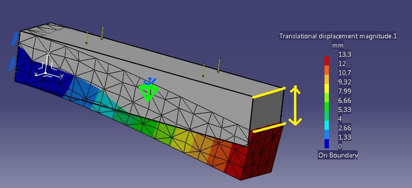

Ich habe eine Frage, wie kann man eine Bemassung zwischen das verformte Teil und ihr entsprechendes Teil im Ausgangszustand erstellen? Ich gebe hier ein einfaches Beispiel per Bild. Also im Bild hier; wie kann ich z.B. den Abstand zwischen den Kanten (gelbe Linien) messen?
Ich bin neu hier und auch neu mit FEM Berechnung mit CATIA. Ich freue mich auf eure Hilfe.

Du kannst die normale Catia Messfunktion verwenden.
Achte auf die Skalierung der Darstellung (FEM - Ergebnis) - nicht das Du hier z.B. Faktor 5 eingestellt hast. Dieser sollte auf 1 stehen.

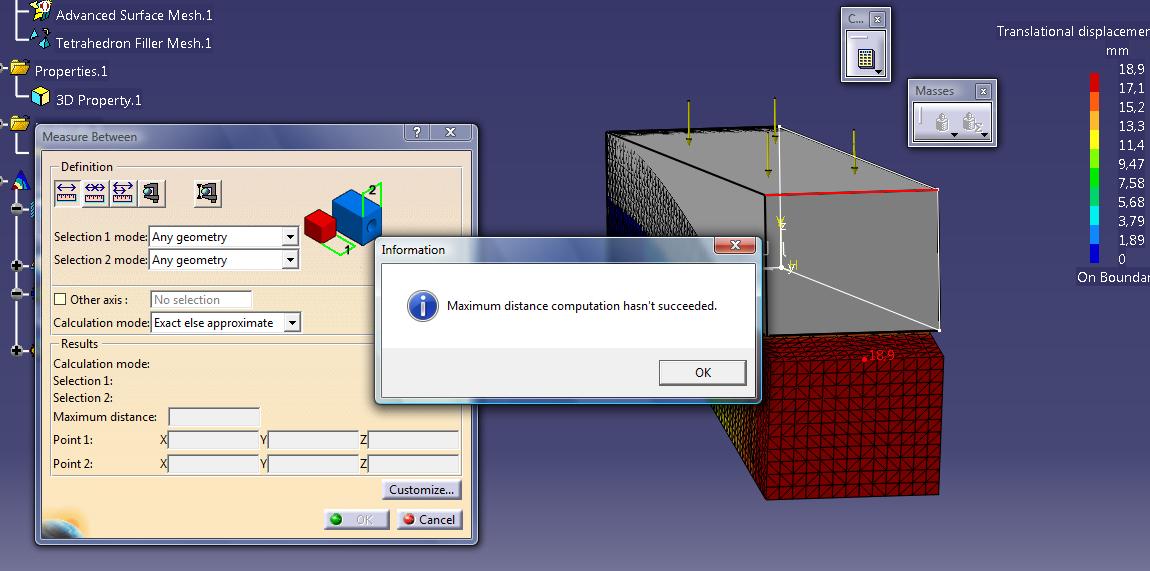

Hallo EPMU,
Ich habe es im Generative Structural Analysis - Umgebung versucht, um den Abstand zu messen. Das geht aber nicht. Siehe Bild.
Und ja ich habe Scaling Factor auf 1 eingestellt.

Hallo anwar,
Du kannst Dir entweder die Verformung einfach im Modell anzeigen lassen und hier evtl. die Extremwerte (siehe Anhang). Vielleicht hilft das ja schon. Wenn du es ganz genau wissen willst, kannst Du einen lokalen Sensor erzeugen.
Zur Darstellung von Verschiebungen kann ein Verschiebungsvektor eingesetzt werden. Zuerst einen lokalen Sensor Typ „Verschiebungsvektor“ erzeugen. Dafür mit RMT auf Sensoren: „Lokalen Sensor erzeugen“.
Dann im Baum den durch ein gelbes Ausrufezeichen markierten Sensor durch Doppelklick aufrufen.
Jetzt kann ein Punkt oder eine Fläche als Support gewählt werden, die Nachbearbeitung auf Maximum eingestellt werden und ein maßstäblicher Parameter gewählt werden. Nach jedem Update wird der aktuelle Verschiebungswert im Baum angezeigt.

Hallo Mörchen,
Danke für den Tipp über den Lokalen Sensor. Jetzt kann ich schon den Verschiebungswert von beliebigen Kanten/Flächen sehen.
Danke sehr!

erstellt am: 15. Jun. 2011 14:47    Editieren oder löschen Sie diesen Beitrag!  <-- editieren / zitieren -->   Antwort mit Zitat in Fett Antwort mit kursivem Zitat    Unities abgeben: 1 Unity (wenig hilfreich, aber dennoch)2 Unities3 Unities4 Unities5 Unities6 Unities7 Unities8 Unities9 Unities10 Unities Nur für anwar 10 Unities + Antwort hilfreich
hier nochmals die Variante mit der herkömmlichen Meßmethode.
(EST - Lizenz vorausgesetzt)- siehe Bilder.

Hallo EPMU,
jetzt klappt das bei mir auch. Ich muss das Kästchen "Min. Distance/Curve length/Angle" (unter Customize>Specifications) auswählen, nur dann wird die Bemaßung angezeigt.
Danke nochmal.
