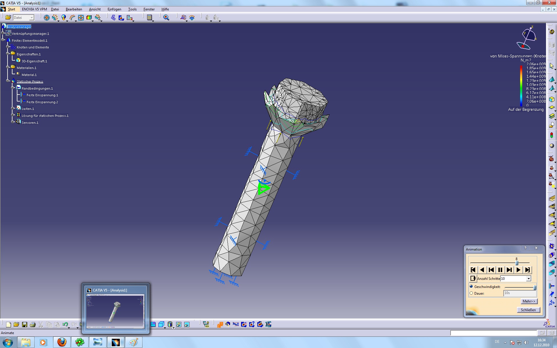

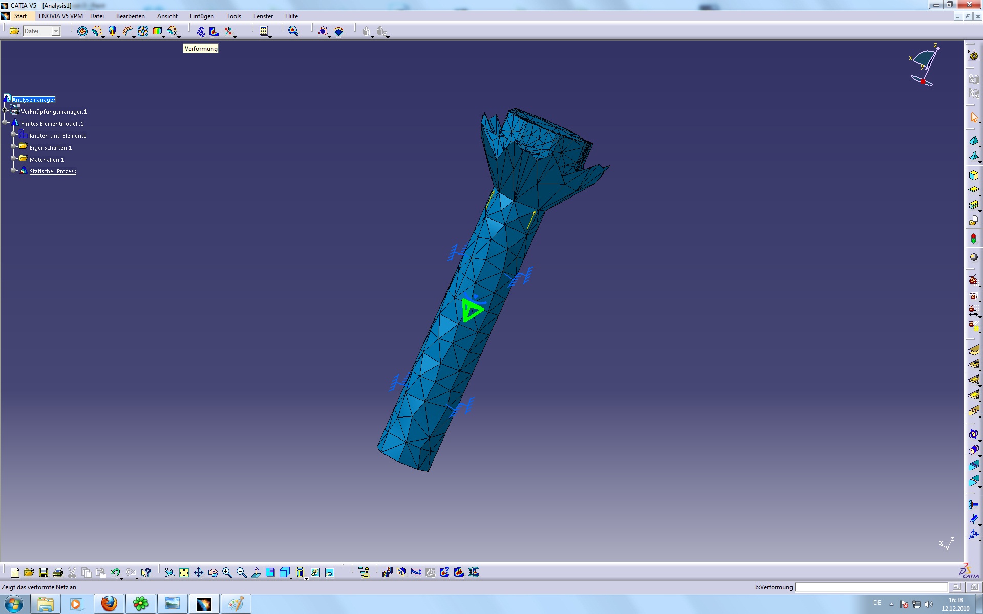

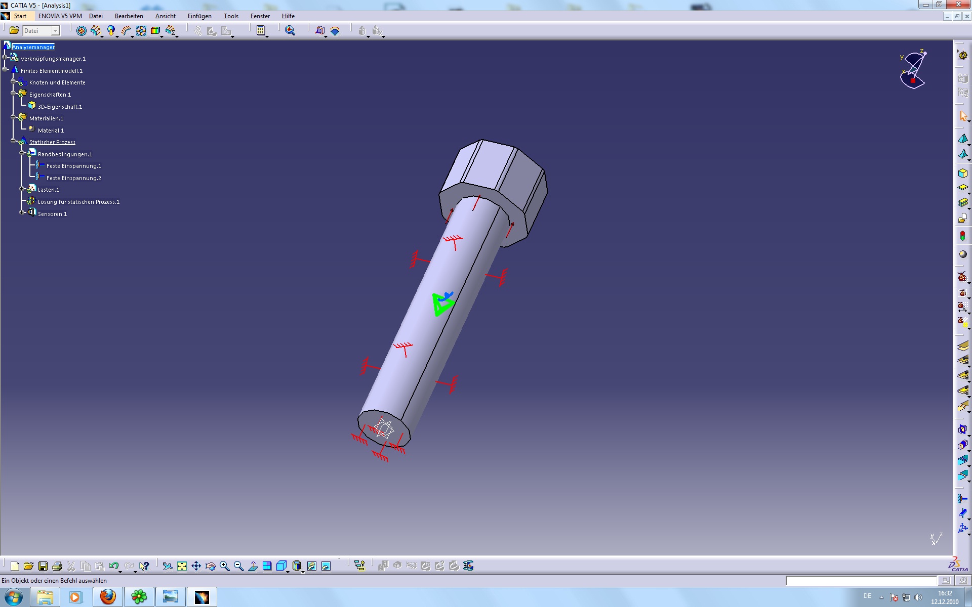

Hab gestern Abend das erste mal an die FEM Berechnung mit Catia gemacht.
Hab mir dazu ein Tutorial bei youtube angeschaut...
Leider Sieht mein Ergebnis nicht so aus wie ich es mir vorgestellt habe.
Hab viel rum probiert, jedoch hat sich an der darstellung nix verändert.
Hab ma 4 Screens hochgeladen.
Wie kann ich die Spannungen so Darstellen lassen "wie mans kennt" ?
Hab in den Einstellungen noch nichts verändert.
Ich hoffe ihr könnt mir weiterhelfen..

Bin zwar kein FEM experte aber auf dem ersten Bild sieht es so aus, als ob der ganze Schraubenbolzen fixiert ist. Bei einer Schraube ist der Schaft auch nicht fixiert, so dass er sich bei der Montage dehnen kann. D.h. es hilft vielleicht weiter den Schaft im Durchmesser etwas zu verkleinern und den nur den Teil wo das Gewinde ist zu fixieren.
Martin
