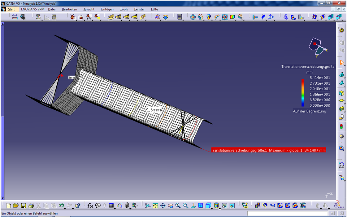

die Analyse funktioniert, alles wird berechnet, nur die Farben werden nicht gezeigt. Ich vermute es liegt an Durchnitlisches ISO
kann mir bitte jd helfen.

Willkommen im Forum. Bitte Systeminfo ausfüllen.
Schalte einfach mal auf "Ansicht mit Schattierung mit Material" (Ansicht -> Wiedergabenmodus -> Schattierung mit Material)
