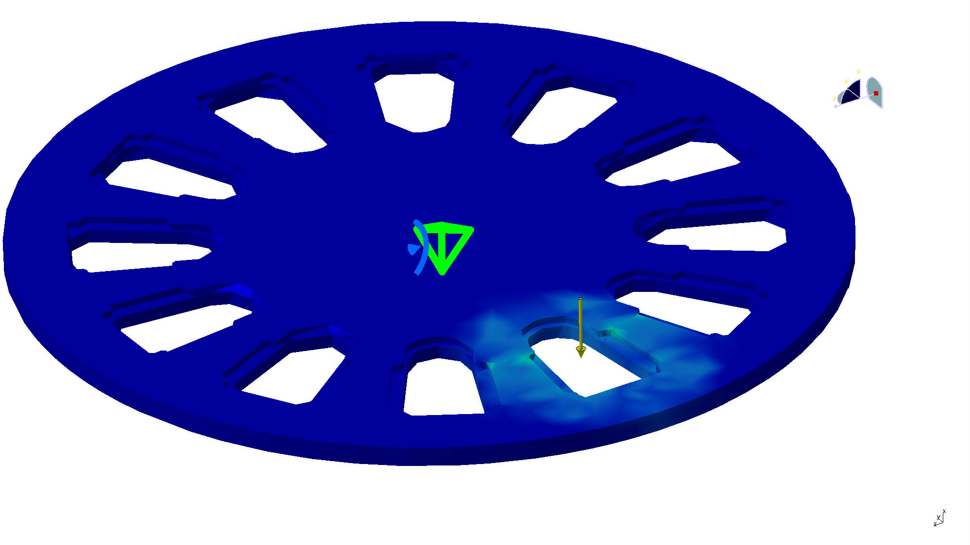

ich bin angehender Techniker und habe mich die letzten paar Tage mit dem Thema FEM auseinandergesetzt. Es ging mir um einen Rundschalttisch. Da werden Adaptionen eingelegt über die Kugellager auf Wellen mit Zahnrad gepresst werden (max. 10kN)
FEM Analyse hab ich auch hinbekommen und html Export der Ergebnisse usw.
Mein Problem ist:

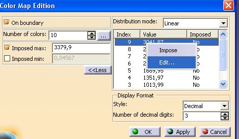

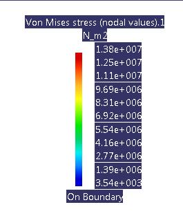

1.ich werde nicht aus der Legende siehe Bild 2 schlau. Okay ich kann 1 und 1 zusammenzählen und sehe um welchen Bereich es sich handelt, aber was bedeutet das letzlich für mich?
2.Der HTML Export sagt mir nicht besonders viel aus. Welche Markanten stellen sagen mir als Laien, dass dieses Teil der Belastung standhält?
Mir ist wichtig dass ich das ganze kurz und knapp in einer Dokumentation für meine Abschlussarbeit erklären kann. Ich hab jetzt diese FEM Analyse hinbekommen, aber ich weiß halt nicht wirklich an welche markanten Punkten ich klarmachen kann, dass die Analyse ergab, dass das Teil unter der Belastung nicht sofort zerstört wird.

Du kannst die Legende so einstellen, dass alles was über Deinem Grenzwert ist "rot" ist (s. Bild) => Bauteilversagen.
Leider kann man die Legende nicht speichern, so dass diese immer neu eingestellt werden muß. Aber so könntest Du in Deiner Doku genau beschreiben wie sich das Bauteil verhält. Ich weiß nicht wie Du das Teil gelagert hast, aber zu steife Lagerungen (z.B. Rigid´s) führen zu hohen Spannungen die so nicht da sind. Das solltest Du bei der Doku beachten.
Du kannst unter Tool´s/Options auch die Einheiten der Spannungen einstellen (MPa).

Also dieser Rundschalttisch wird unten auf der Rückseite über Kugeldruckrollen gelagert, die je 4kN aufnehmen können. In V5 jedoch habe ich an den Positionen der Kugeldruckrollen kleine Bohrungen gesetzt und Clamps verteilt. Das sind def. zu steife Lagerungen, werd nochmal versuchen die gegen die Druckrollen auszutauschen, wobei auch jetzt schon keine roten bereiche auftreten. nur halt in den bohrungen, den clamps die ich gesetzt habe. Wenn ich mir die Kugeldruckrollen ins Modell lade nehme ich ja kein clamp oder? Sondern Surface slide o.ä.?
Wo kann ich auf MPa umschalten? War unter Tools Options und dann Analysis Simulation alle Reiter abgeklappert und unter Tolerance Analyses of Deformable Assembly auch, aber nix gefunden.

Hauptmenü Tools/Optionen/Allgemein/Parameter und Messungen/Einheiten  kann man die Einheit für den Druck (und damit auch für die Spannung) auf MPa umstellen, was N/mm² entspricht.
