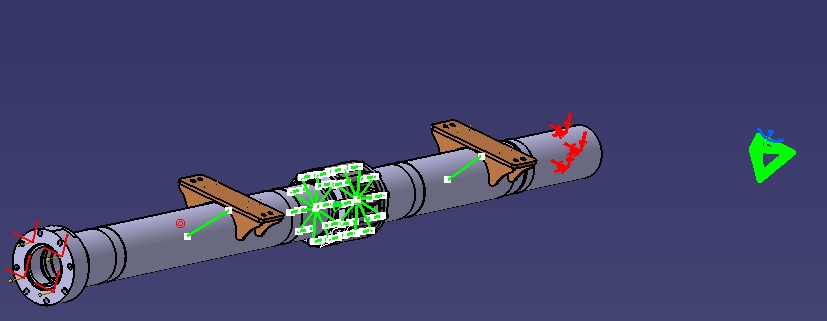

Grüß euch,
ich hoffe ihr könnt mir bei folgendem Problem aus der Patsche helfen:
Habe eine Wellenverbindung zu Analysieren. Die 2 Wellen sind durch ein Mittelstück mit je 10 Schrauben an jeder Seite verbunden. Das Problem ist: Bei jedem Neustart sind die Tetraederelemente der beiden Wellen, der Auflager und des Mittelteils nicht mehr verknüpft sondern liegen, wie auf dem Bild dargestellt im Koordinatenursprung. Die Tetraederelemente der Schrauben stimmen aber noch. Was außerdem ärgerlich ist :Im Verknüpfungsmanager ist das gesamte Product geschlossen, d.h. ich muss die Komponenten immer anklicken und neue Tetraedervernetzung und 3D-Eigenschaften vergeben. (Verwendete Version ist V5R20)
Es wäre schön wenn mir wer von euch einen Tipp geben könnte.
Danke & LG

ich habe inzwischen rausgefunden woran es lag: die Teile, bei denen sich das Netz verschoben hat, lagen nicht in ihrem absoluten Ursprung (auf das Teil bezogen) Catia merkt sich anscheinend nicht die relative Lage des Teils und setzt die Vernetzung deswegen immer in den Ursprung. Durch löschen des vorhandenen Ankers im Assembly hat sich das Problem dann seltsamerweise gelöst...
Allerdings habe ich immer noch das Problem mit dem nicht vollständigen öffnen jedes Mal wenn ich eine gespeicherte Analyse öffne, öffnet Catia nicht alle Komponenten, weswegen die ganzen Analyse- und Kontaktverbindungen nicht vorhanden sind. Erst das vorherige öffnen der Unterstruktur jedes Teils im Assembly schafft Abhilfe. Da ich Catia erst vor kurzem neu installiert habe und mich nicht daran erinnern kann das das immer schon so war frage ich mich, ob ich irgendwas in den Tools/Optionen umstellen kann? Komponente vollständig laden oder so ähnlich?
LG
xaero
PS: Habe die V20 wieder durch R19 ersetzt- die V20 stürzte jedes Mal beim berechnen ab bzw. das Fenster verschwand einfach. Gibt es hier eine Art log-Datei die Aufschluss auf den Grund geben könnte?
