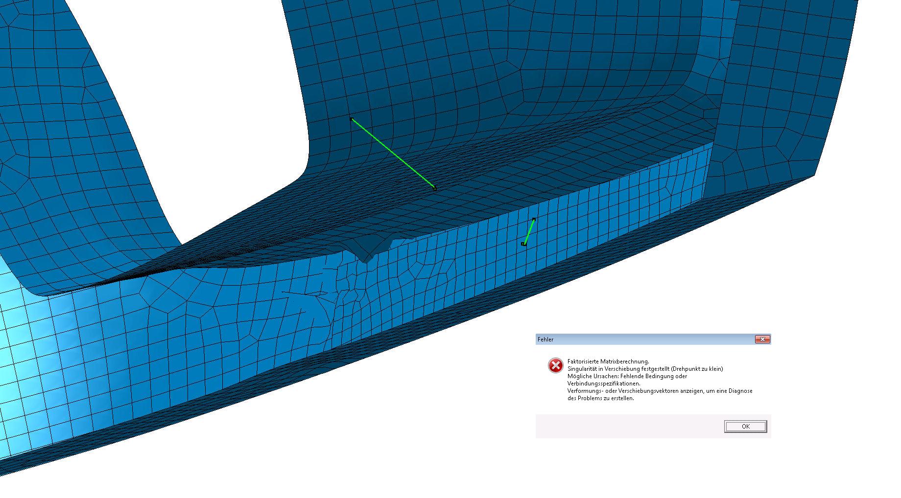

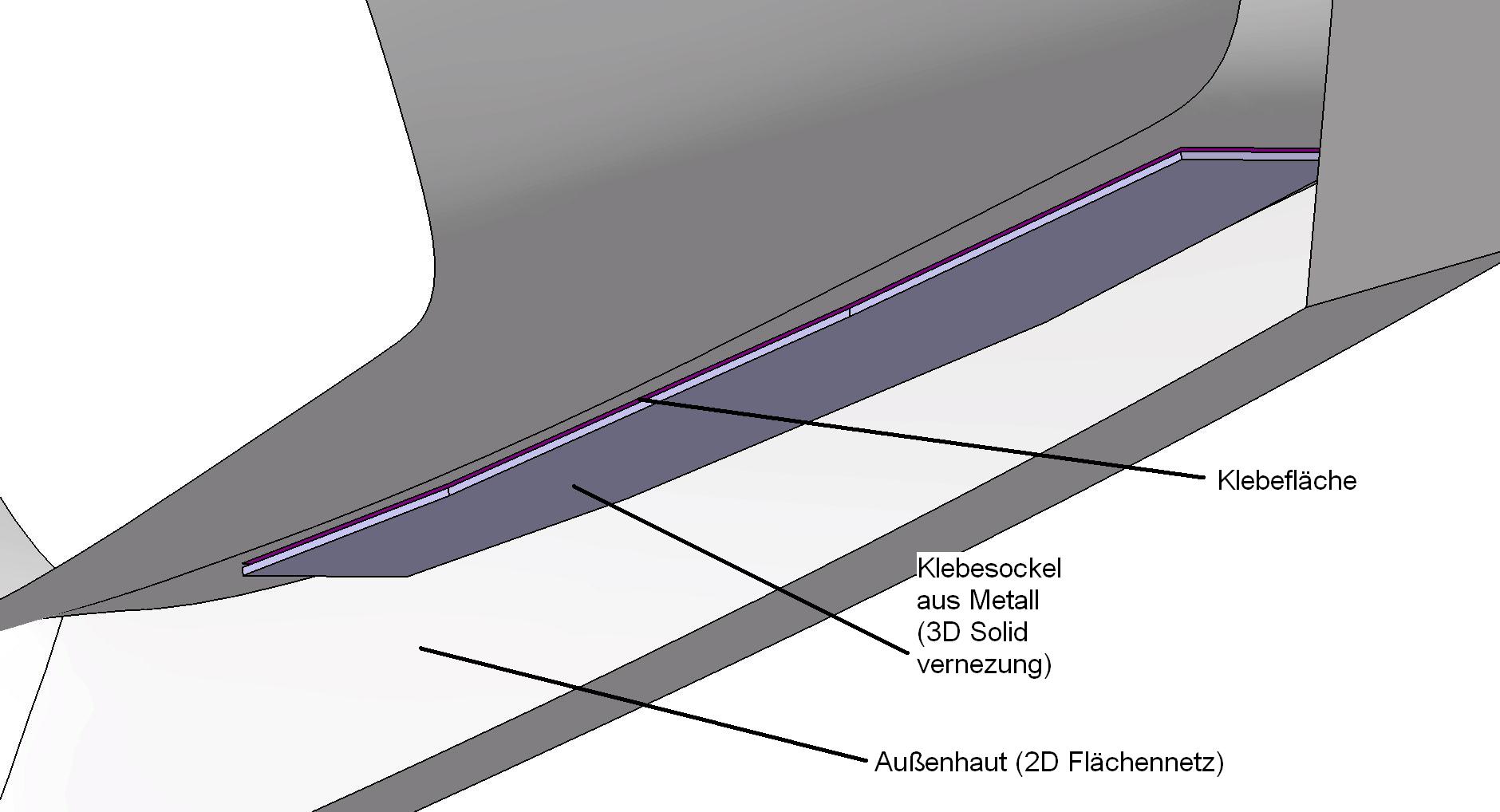

ich möchte mit CATIA V5 R19 eine FEM Berechnung durchführen und habe folgendes Problem: modelliert werden soll eine Ausfläche, eine CFK Autokarosserie, in die Stahlwinkel geklebt werden sollen, an denen die CFK-Außenhaut an das Chassis geschraubt wird. Ich soll die Klebeverbindungen mit der FEM nachrechnen. Die Spannungen in der Klebefläche selbst solln auch dargestellt werden. Desshalb werden diese auch als Fläche abgebildet und vernetzt. Ich vernetze also die Außenhaut mit einem Flächennetz, dann die kleberfläche mit einem Flächennetz und die Metallblechwinkel mit 3D Elementen. Wenn ich nun die Berechnung starte bekomme ich die abgebildete Fehlermeldung

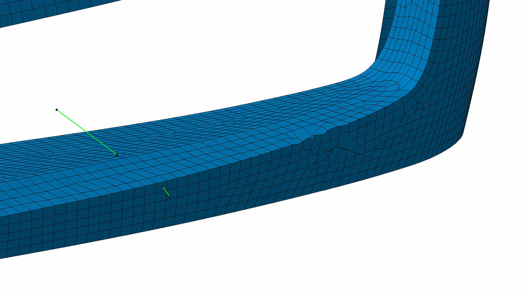

Mein System ist aber äußerlich vollkommen bestimmt. Das verwunderliche ist auch, dass es bei manchen Abschnitten der Außenhaut läuft und bei manchen nicht. Wenn es nicht funktioniert zerreißt es die Flächennetzte der Klebefläche und der Karosserie zum Teil. Das Bild soll das „Phänomen“ veranschaulichen. Einzelne Knoten werden scheinbar komplett willkürlich aus den Ebenen heraus gerissen!?
Als Verbindungen verwende ich ausschließlich Analyseverbindungen allgemeiner Verbindungen, die ich dann als starre Verbindungen ausführe. Also zwischen 2D Außenhaut und 2D Klebefläche und zwischen 2D Klebefläche und 3D Metallteil.

dieser Fehler kommt bei mir eigentlich immer in Verbindung mit fehlenden Randbedingungen...
Schau dir mal die Verformungen an, dann siehst du ja in welche Richtung sich das Teil verschiebt- notfalls etwas mit der Skalierung spielen...

ich denke die Randbedingungen müssten stimmen, es verschiebt ja keine Bauteile/Netze sondern nur einzelne Knoten. Is leider auf den Bildern bisschen schlecht zu erkennen. Ich könnte mir vorstellen, dass es irgendein Problem mit den Analyseverbindungen ist?

in diesem Thread hatte ich ein vermutlich ähnliches Problem beschrieben, leider wusste niemand eine Lösung für das Problem. Mir hat dann die Änderung der Elementkantenlänge weitergeholfen. Ich könnte mir vorstellen, dass CATIA im FEM-Bereich ein Problem mit komplexen Flächen und Geometrien hat.
