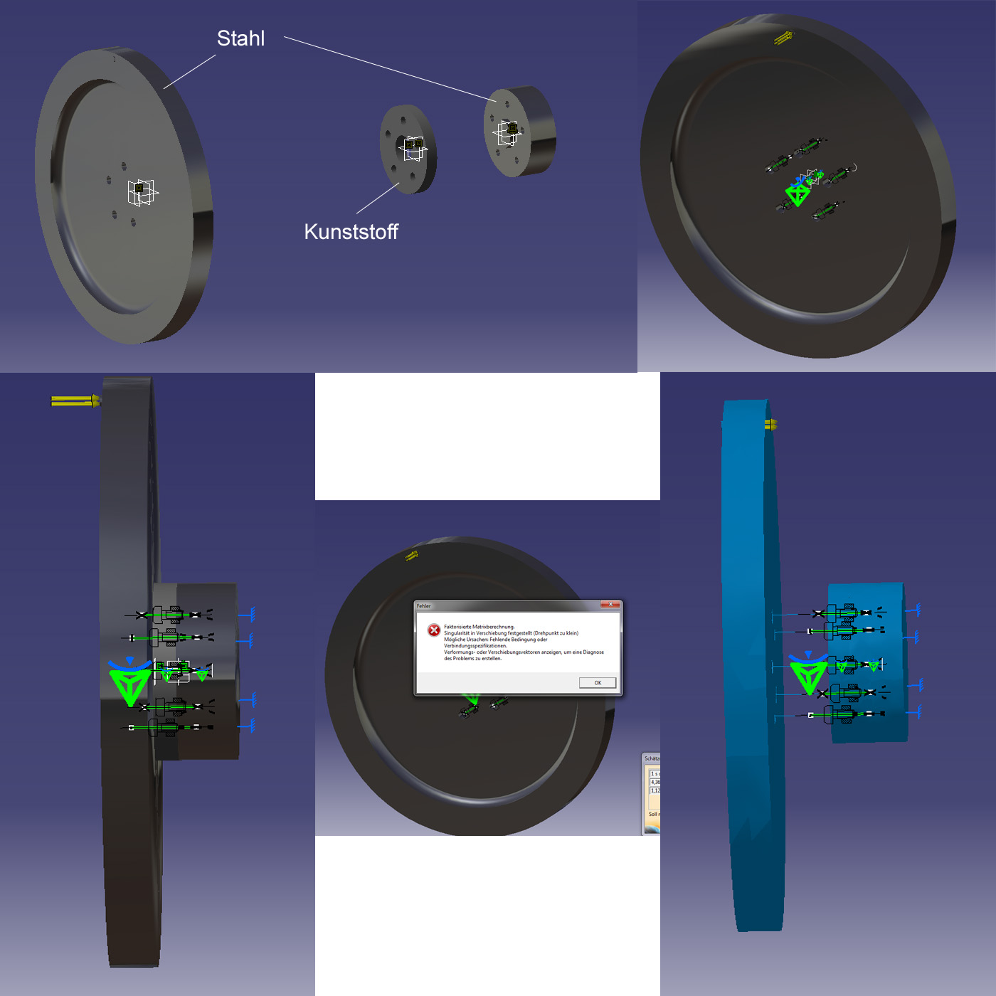

Hallo alle zusammen!
Ich bin Neueinsteiger in der FEM Berechnung bei Catia, muss aber auf die schnelle etwas simulieren.
Und zwar habe ich wie im Anhang eine Kreisscheibe aus Stahl und eine Nabe aus Stahl. Dazwischen soll ein Kunststoff Adapter zwischengeschraubt werden. Das ganze wird mit 5 virtuellen Schrauben (je 120Nm Vorspannung) festgehalten. Ich habe ein Festlager an die Nabe angesetzt und es sollten alle Kontaktverbindungen bestehen.
Sprich:
Flächenkontakt zwischen den jeweiligen Bauteilen und für die Schrauben natürlich die entsprechenden Kongruenzen.
Trotzdem bekomme ich den Fehler "Faktorisierte Matrixberechnung. Singularität in Verschiebung festgestellt." Dazu verschiebt sich die große Kreisscheibe jedes Mal entgegen der Kraftrichtung...was ich mal gar nicht verstehe.
Nach meinen Recherchen bedeutet das dass ich noch einen Freiheitsgrad sperren muss.
Ich komm aber nicht ganz drauf welcher.
Ziel ist es die Stauchung der Kunststoffplatte zu berechnen die unter der Last entsteht.
Könnt ihr mir helfen?
