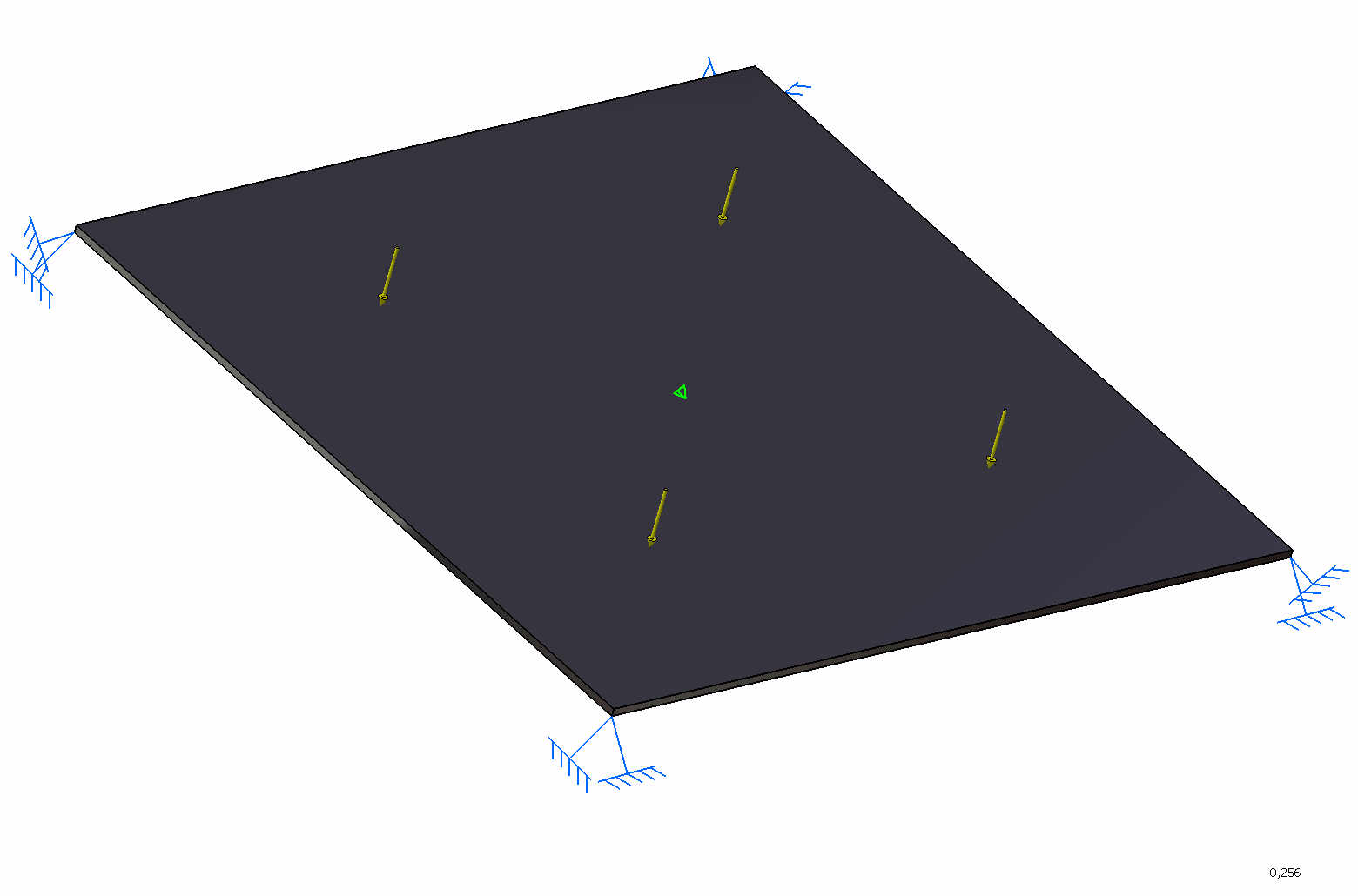

ich versuche gerade ein Beispiel aus dem Dubbel nachzurechnen. In der 22. Auflage findet man dies auf Seite C48 unter dem Kapitel "8.2 Randelemente". Dort wird eine quadratische Platte (1000mm Kantenlänge, 10mm Stärke, E-Modul 210000N/mm²) gelenkig gelagert und mit 0,1bar beaufschlagt.
Die gelenkige Lagerung habe ich durch Festsetzen der vier Kanten zwischen den Seitenflächen und der unteren Grundfläche abgebildet.
Die maximale Durchbiegung beträgt laut dem Dubbel ca. 2,2mm. Die Berechnung mit Catia liefert mir aber nur knapp 1,1mm. Ich habe bei der Vernetzung parabolisch bei einer Elementgröße von 15mm ausgewählt, weiteres Verfeinern lieferte kein besseres Ergebnis.
Weiß jemand was ich falsch gemacht habe?

Hallo stationplayer3,
durch das festsetzen der vier Kanten mittels der "Festen Einspannung" ist die Platte nicht "gelenkig gelagert" sondern absolut steif. Die Platte kann sich dadurch nicht um die Kante drehen und auch nicht  verformen was bei einer Durchbiegung in der Mitte zu erwarten ist.
Eine Elementgröße von 15mm bei einer Plattendicke von 10mm ist viel zu grob. Stichwort: "Mit Adaptivität berechnen"
Edit:
Oder besser: Hier mit 2D-Eelementen arbeiten!

Habe das Problem lösen können, die Bedingungen waren nicht korrekt.
Danke auch für die Tipps!
