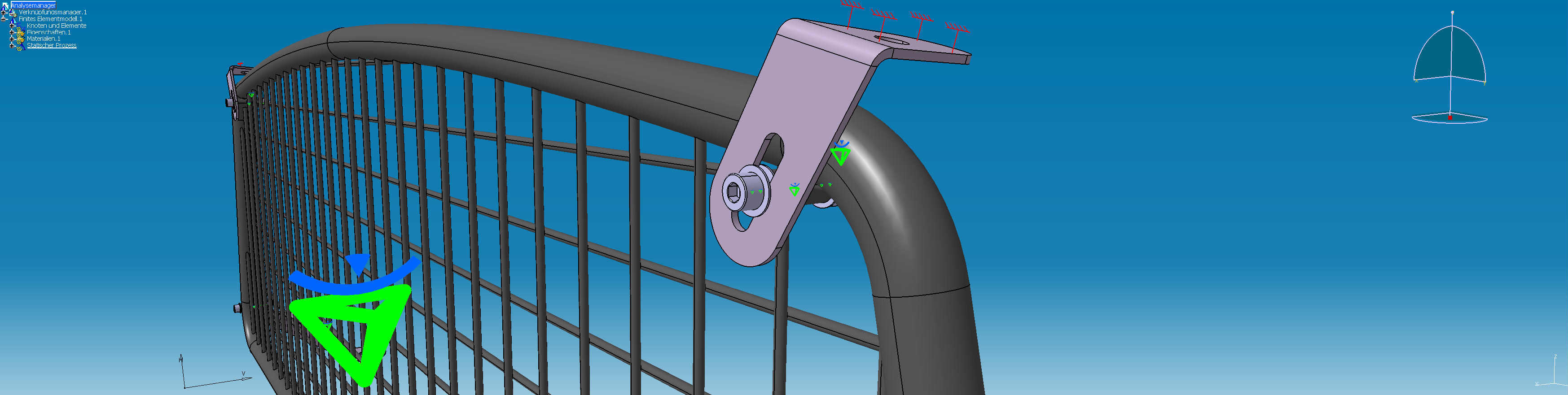

Hallo Forum,
ich möchte eine FE-Berechnung an gezeigtem Bauteil durchführen lassen (siehe Bild).
Der hell eingefärbte Winkel im Vordergrund soll, wie bereits angegeben, fest eingespannt werden.
Meine Frage ist, wie ich die anderen Elemente (Schrauben, Unterlegscheiben, Muttern, Gitter (schwarz)) miteinander verbinde.
Vielen Dank für die Antworten.
Andreas

Welches Bauteil soll unter welchen Bedingungen simuliert werden?
Kontakte könne in Catia nur bedingt abgebildet werden.

für die FEM würde ich Schraube, Mutter, Scheibe zu einem Körper (Union) verbinden.
Dann für den ersten Schuss Gleitverbindungen einsetzen.
Falls die Schrauben und die Lochlaibung interessant sind Gleit gegen Kontaktverbindungen tauschen.
Die Schraube sellbst würde ich dann handish rechnen.
