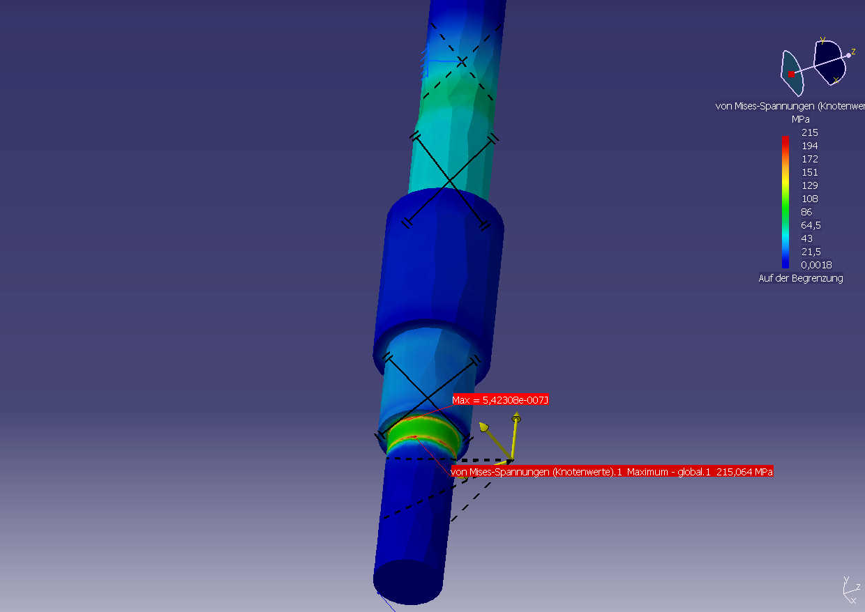

ich mache eine Analyse einer Getriebeeingangswelle und habe folgendes Problem.
Bei den Auswertungen erhalte ich eine GEH von 215 MPa was vom Wert her ok ist.
Allerdings verstehe ich nicht, warum das Maximum nicht direkt am Kerbgrund sondern am Übergang zum Smooth Spider (virtuelles Zahnrad) liegt?
Analytischen Berechnungen zufolge, müsste die max. Nennspannung am Kerbgrund sein.
Woran könnte das liegen?
Netzparameter im gefährdeten Bereich: Elementgröße 1mm, SAG 0,1 mm
Globale Adaptivität 8,5%
Jemand eine Vermutung??

Ich denke, dass das an der Netzqualität liegt.
Blende mal das Netz ein.

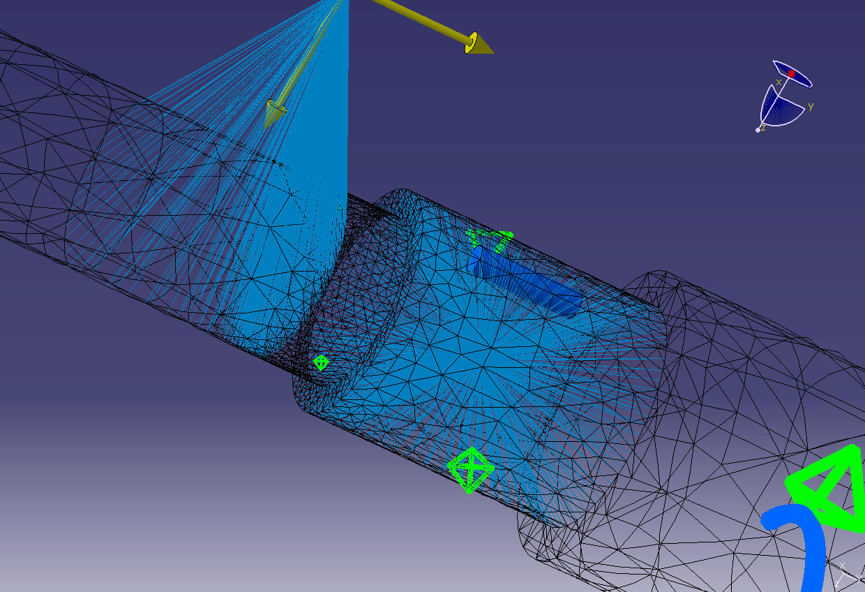

hallo Markus,
habe hier das Drahtmodell mit Netz.
Meinst du ich muss den Übergang feiner machen?

die Spannungsspitze ist dort, weil am Ende deines virt. Teiles auch eine Kante/Kerbe ist.
An dieser Schnittstelle entstehen dann auch die Spitzen.
