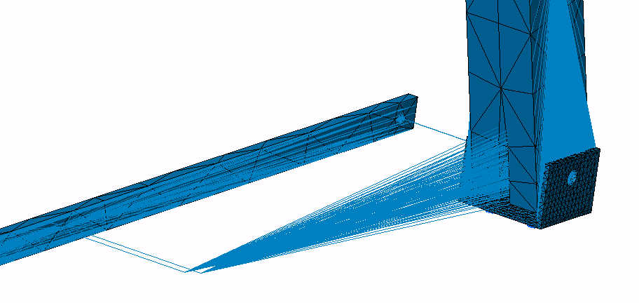

Hallo zusammen!
Noch einmal bitte für Anfänger (= Dumme)...
Ich hab die Baugruppen (Hubvorrichtung) modelliert, in Assembly zusammen gefügt und in der maximalen Hubhöhe mit Bedingungen versehen, dass sie sich jetzt nicht mehr bewegen kann!
Nun will ich eine FEM-Berechnung starten, ich habe die Last mit Richtung angegeben (am Agriffspunkt an der Hubvorrichtung) und ein Festlager (= Fuss) definiert.
Was muss ich noch machen, um die Berechnung durchlaufen zu lassen? Laut meinem Buch übernimmt GAS die Bedingungen aus Assembly Design. Muss ich diese nochmal definieren oder gar weiter einschränken.
Für eure Hilfe wäre ich euch sehr dankbar, blick nämlich bei dem Durcheinander nicht mehr wirklich durch...

Hab es ausprobiert und die Ergebnisse für meine kleinen Versuchsträger haben funktioniert. Die Vorgehensweise wurde dann auf die eigentliche Baugruppte übertragen, allerdings mit mäßigem Erfolg. Als ich alle Beziehungen vergeben habe (Richtung und Rotation für alle (!!!) Bauteile) trat jedoch wiederholt der wohlbekannte Fehler auf "Faktorisierte Matrixberechnung" (siehe Situation der Verschiebung im Bild).
Vielleicht kann mir jemand nen Tip geben, wie das Auftreten konnte.
Was ich gemacht habe:
- alle Kontaktflächen und konzentrischen Flächen zusammengehörender Bauteile mit "Analyse allgemeiner Verbindungen" bearbeitet
- mit "Eigenschaft der beweglichen Verbindung" definiert (Konzentrische Flächen nur Rotation, parallele Flächen Verschiebung in gleicher Ebene und Rotation, da diese über die Konzentrischen Fläche wie eine Art Gelenk verbunden sind)
Werd auch das Forum mal durchstöbern, ob sich da irgendwas finden läßt, würd mich aber riesig freuen, wenn sich jemand mal mein Bild ansieht und mir HIER helfen kann!!

aus dem Hut ist es jetzt schwierig.
Wie lautet die Fehlermeldung genau ? Singularität?
Kann sich deine Baugruppe noch bewegen?
Wenn ja wie weit?
Catia hat einen linearen Solver,
d.h. bei großen Verformungen oder weiten Bewegungen "um die Ecke" kommt nix brauchbares raus.
Ebenfalls Vorsicht bei der Darstellung (Scale ist einstellbar, icon mit gebogenem Balken).

Hallo Kri,
bewegen kann sich bei der Baugruppe nichts, da ich sie im oberen Bereich "arretiert" habe.
Singularität ist das Problem, ja!! Das komplette System bekommt nur 2 Lastkräfte in Y-Richtung (betrachtet werden soll hier auch zunächst der optimale Fall, dass sich eine symmetrische Belastung ergeben soll), daher verstehe ich wieso der Träger im Bild in Z-Richtung verschoben wird...

Hallo Giddin,
wenn als Fehlermeldung Singularität erscheint existiert in deinem Modell noch min. ein Freiheitsgrad, sprich ein Bauteil kann sich noch theoretisch entlang oder um eine Achse bewegen. Das bedeutet dann wohl das du alle Verbindungen noch einmal überprüfen musst wenn du wie angegeben ein Festlager definiert hast. Stellt sich halt die Frage ob du alle Verbindungen wirklich analysieren mußt. Wenn nicht dann ist es wahrscheinlich einfacher aus dem Assembly ein Part zu erstellen, vorrausgesetzt die Komponenten besitzen den gleichen E-Modul sowie Querkontraktion, und dieses zu berechnen.

Hallo Giddin,
zweckmäßig kannst du mit dem Elfini(lineare Catia Solver)die vereinfachte Berechnung von "starren" Verbindung (Schweißnähte, Schraubverbindungen) so berechnen um das Verhalten der gesamten Struktur abschätzen zu können. Ich schätze jetzt mal das du bei deinem Hubwerk Längsführungen verwendest. Da wäre die Berechnung höchst wahrscheinlich deutlich fehlerbehaftet, abhängig von der Steifigkeit der Struktur und den äußeren Lasten. Hier müsste also eine Gleitverbingung definiert werden, hast du wahrlich schon gemacht. Anbei sind zwei Links, war Vorlesung bei uns Catia Fem
da sind die Verbindungsdefinitionen sowie -Arten gut dargestellt.
http://www.fh-zwickau.de/mbk/catia/  http://www.fh-zwickau.de/online/klepzig/CATIA_FEM/Manuskript.pdf
Wenn du alle Verbindungen berücksichtigen willst ist das natürlich unter Catia ein bissl zeitaufwendig, weil ja nur die Verbindungen erkannt werden aber nicht die Arten, spricht Kontakt, Gleiten, Schraubverbindung. Die musst noch zuweisen. Das ist bei anderen Systemen bissl besser gelöst, z. B. Ansys Workbench.

erstellt am: 15. Sep. 2009 11:59    Editieren oder löschen Sie diesen Beitrag!  <-- editieren / zitieren -->   Antwort mit Zitat in Fett Antwort mit kursivem Zitat    Unities abgeben: 1 Unity (wenig hilfreich, aber dennoch)2 Unities3 Unities4 Unities5 Unities6 Unities7 Unities8 Unities9 Unities10 Unities Nur für Giddin 10 Unities + Antwort hilfreich
wenn Du eine Singularität hasst, kannst Du das Translationsschaubild aktivieren.
Dann die Scale der Darstellung runtersetzen und als Film abspielen.
Jetzt kannst Du sehen welches Teil wie abfliegt.
Dann den Freiheitsgrad binden und die Rechnung müsste laufen.
Gestallte die Verbindungen so einfach wie mgl..
Bevorzugr fixe Verbindungen, die rechnen am schnellsten.
