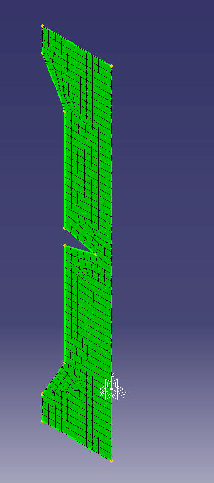

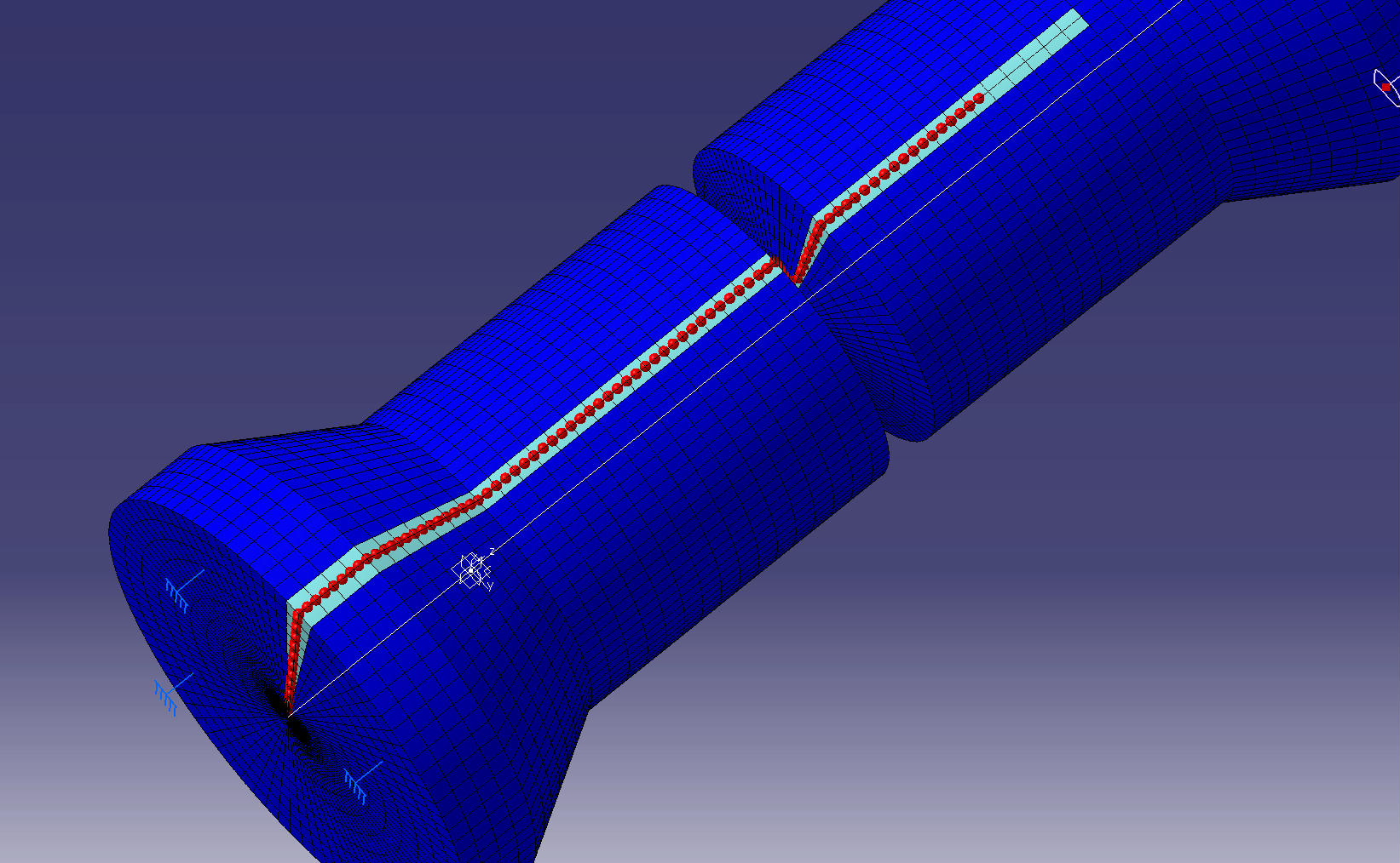

ich fange gerade an mich in CATIA-FEM einzuarbeiten. Nun habe ich einen gekerbten Zugstab den ich gerne mit einem Hexaedernetz abbilden möchte. Mein Vorgehen ist:
Viertelschnitt des Stabes mit einem Flächennetz versehen. Dann dieses Netz um 360° um die Mittelachse rotieren lassen. Am Ende bekomme ich auch das gewünschte Hexaedernetz. Allerdings erfolgt an der Stelle an der die Rotation startete keine Verbindung der Elementknoten. Gemerkt habe ich das ganze nachdem die Simulation einmal gelaufen war. Und zwar ist das Netz an einer Stelle gerissen...andere Elemente klaffen.
Was ich nun sehr lustig finde ist, dass man scheinbar doppelte Knoten finden lasse kann...Funktion 'Doppelte Knoten'...es aber scheinbar keine Funktion gibt diese nach Identifikation zu "verschmelzen"...
Ist das nun möglich oder eher nicht? Dann wäre meine Frage...wie soll ich sonst den Stab abbilden?
Ich freue mich über Antworten.

Hallo BenFem,
Dein Beitrag ist ja schon ein paar Tage her, aber vielleicht hilfts dir ja doch noch.
Ich kenns aus ANSYS so:
2 Halbzylinder erstellen und verkleben - ein Teil mit sich selbst verkleben geht ja nicht. Allerdings würden die meisten Anwender auch nur einen Viertel- oder Halbrotationskörper verwenden, wenn Geometrie und Belastungen entsprechend symmetrisch sind.
