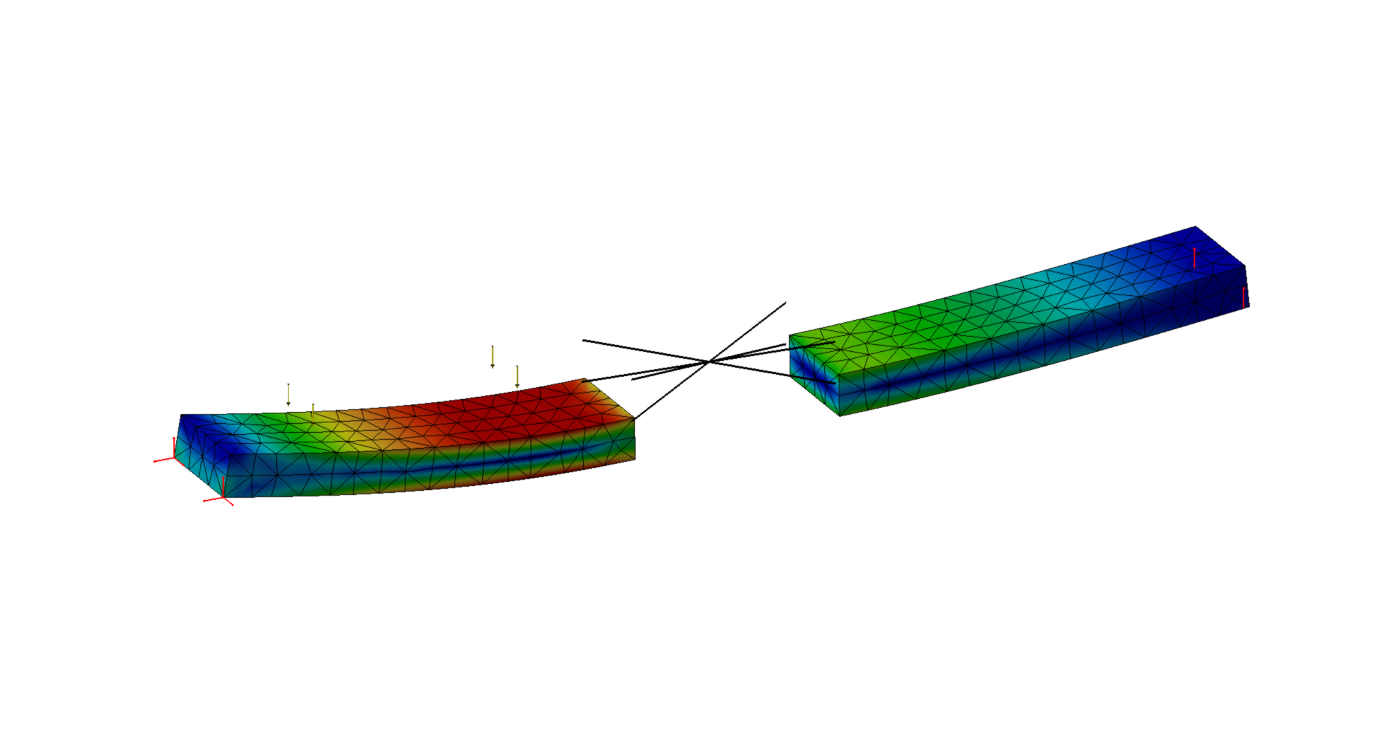

ich habe 2 Bauteile (Sandwichplatten), jeweils modelliert als Flächen (Deckschichten) + Solid (Core).
Nun soll eine spezielle Verbindung überprüft werden. Von dieser Bauteilverbindung sind die zul. Kräfte bekannt.
d.h. ich muss irgendwie an die Kräfte + Momente kommen, die über diese Verbindung "laufen".
Ich dachte an folgendes:
Ich definiere einen Punkt.1 mittig in der Bauteilverbindung.
Erzeugen eines bewegliches oder starre virtuelles Teils mit Bearbeitungspunkt Punkt.1 (2x, also von jedem Bauteil mit dem Punkt.1)
Anbringen eines lokalen Sensors (Kraft & Moment) an den Punkt.1
Das ganze funktioniert auch, nur liefert der Sensor lauter Null-Werte.
Hat jemand eine Idee?

versuche es einmal mit eine GAS Analyseverbindung. Z.B. Smoot connection proberty. Darauf kannst du einen Reaktionssensor erzeugen, der die Infos  liefert.
Peter
