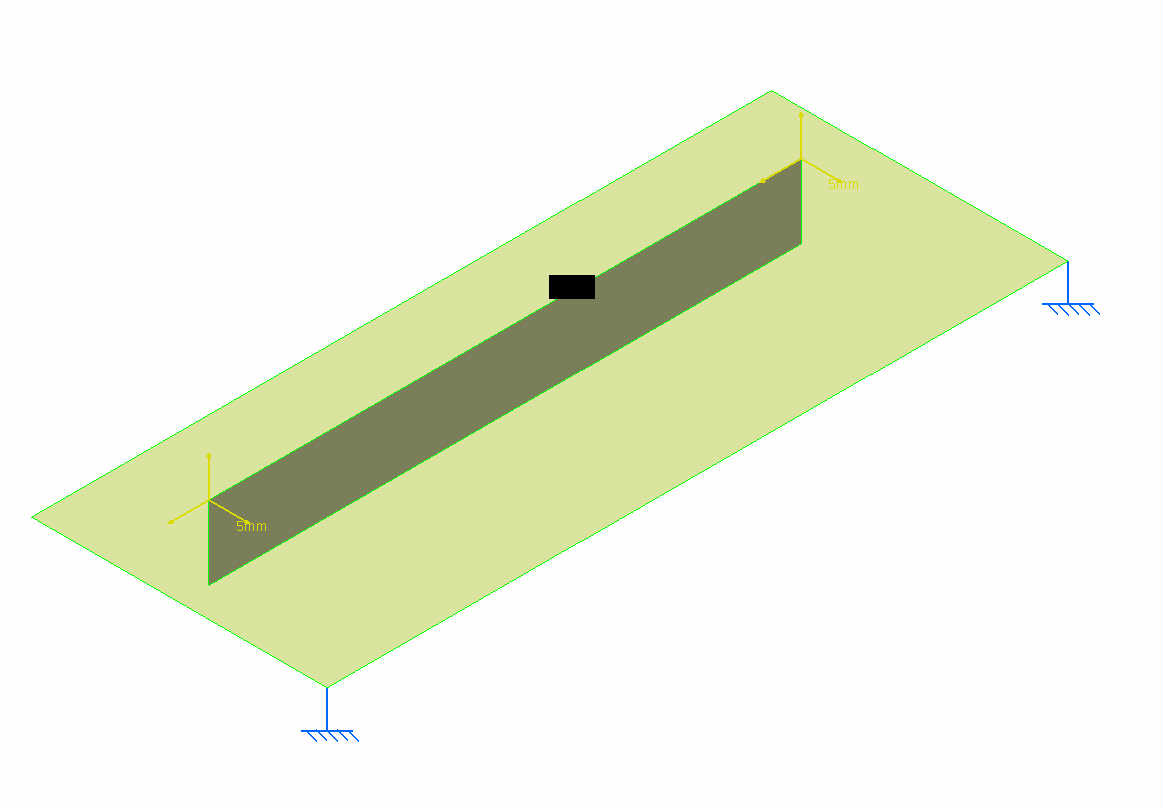

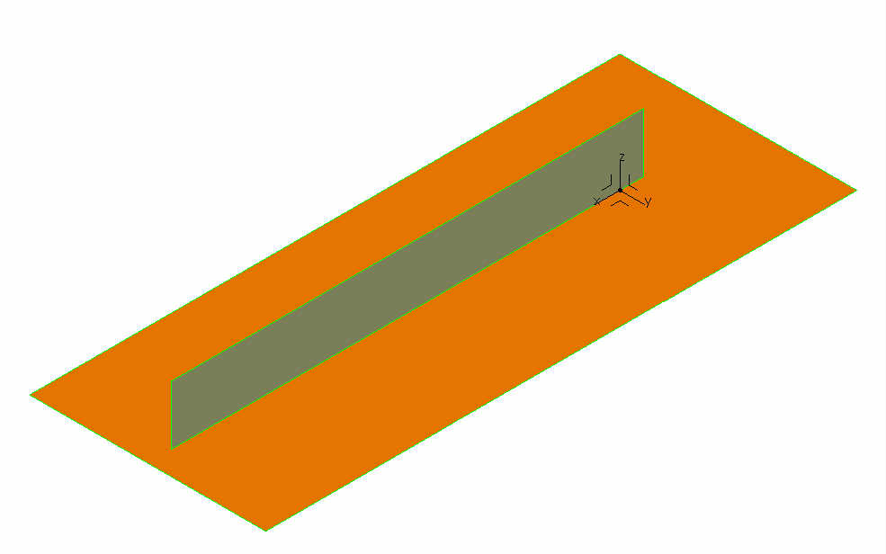

Hallo zusammen!
Ich moechte zwei Flaechen (Gurt und Steg) die als T-Profil ausgebildet worden sind mit 2D-Elementen (Schalenelementen) vernetzen(Octree-Dreiecksvernetzung), aber leider sieht das Vernetzungs-Werkzeug beide Bereiche (Gurt und Steg) immer als Einzelelemente an.
Modellvorbereitung:
- alle Informationen liegen in einem CADPart
- der Steg wurde mit dem Gurt geschnitten (ueber die Funktion Split)
Meine Frage:
Wie kann ich die beiden nicht verbundenen Netze von Gurt und Steg miteinander verbinden? Oder gibt es noch andere Moeglichkeiten?
Grusz
dizubi
P.S.: Schreibe gerade meine Master-Arbeit und komme durch dieses Problem nicht weiter.

Hallo Dizubi,
du musst die beiden Flächen mit Join zusammenfügen. Im Join deaktivierst du "Check connexity".
Danach erzeugst du über surface mesher das Netz mit selektion der Join-Fläche im Baum.
MfG Martin

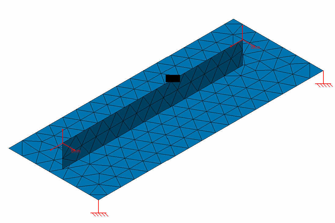

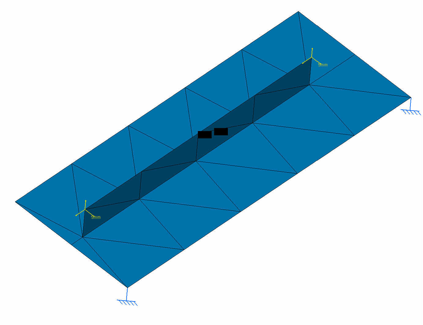

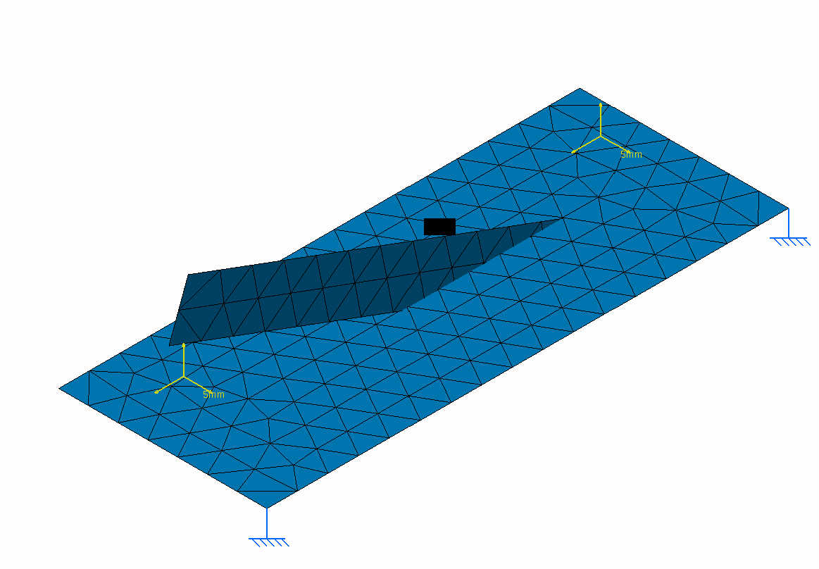

erstellt am: 26. Mai. 2009 19:21    Editieren oder löschen Sie diesen Beitrag!  <-- editieren / zitieren -->   Antwort mit Zitat in Fett Antwort mit kursivem Zitat    Unities abgeben: 1 Unity (wenig hilfreich, aber dennoch)2 Unities3 Unities4 Unities5 Unities6 Unities7 Unities8 Unities9 Unities10 Unities
Hallo Martin,
erst einmal DANKE fuer deine Antwort.
Das Vernetzen - Vorgehensweise wie von dir beschrieben - hat geklappt, aber leider die Analyse nicht - siehe Bilder.
Randbedingungen:
- der Gurt hat eine feste Einspannung erhalten (clamp)
- der Steg hat eine Verschiebung von v = 1mm erhalten (User-defined Restraint / Enforced Displacement
Nach der Berechnung ab es eine Fehlermeldung "Error":
<<Factorized matrix computation. Singularity detected in translation (pivot too small). Possible reason: missing restraint or connection specifications. Display defomation or displacement vectors to diagnostic the problem.>>
Ein weiterer Tipp waere sehr hilfreich.
Grusz
dizubi

ich habe jetzt eine Loesung gefunden  , um einzelne Flaechen  - die sich in einem Part befinden - miteinander zu verbinden (ohne die Funktion "Join" zur Hilfe zu nehmen und auch zurzeit nur fuer den Fall "T-Profil" untersucht).
In der Umgebung "Advanced Meshing Tools" gibt es unter der Toolbar "Meshing Methods" die Funktion" "Advanced Surfaces Mesher". Nach der Auswahl der Funktion und einer Flaeche (z.B. Gurt) die vernetz werden soll, oeffnet sich eine weitere Umgebung in der die Toolbar "Local Specification" auftaucht. In dieser Toolbar gibt es die Funktion "Add/Remove Constraints".
Die Funktion "Add/Remove Constraints" Projeziert Bedingungen von einer noch zu vernetzenden Flaeche (z.B. Steg) auf die aktuell zu vernetzende Flaeche (z.B. Gurt), damit in diesem Bereich die Knoten miteinander verbunden werden koennen.
Grusz
dizubi
PS: Den Loesungsansatz habe ich erst indirekt durch das Forum erhalten und zwar hat moffel hier auf eine Funktion hingewiesen.
